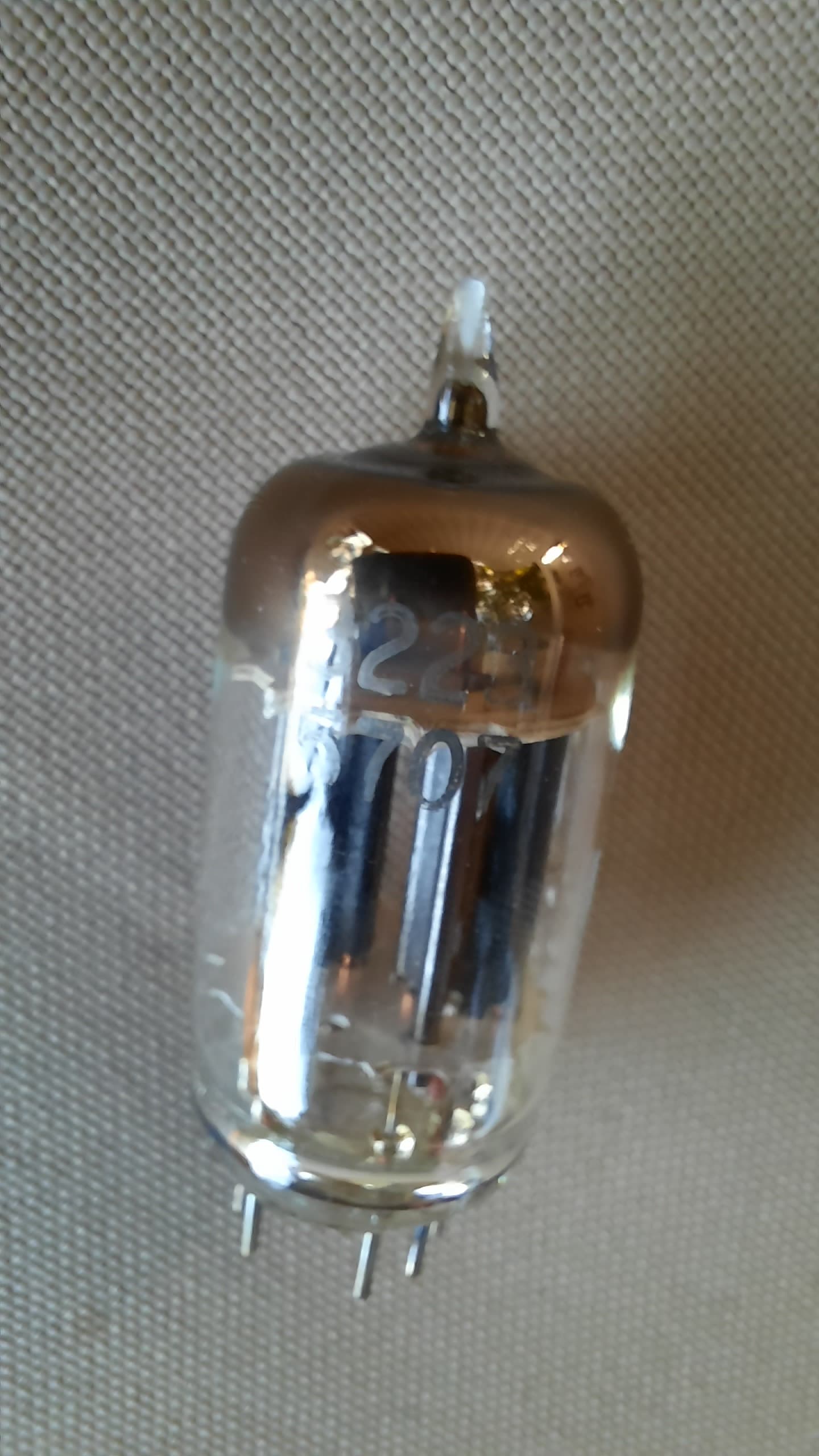

Будет серия глупых вопросов. Не силен в лампах. Имеем Мейшу сильвер. В нем стоит пара ламп 3223. По 3223 информации толком не нашел. Подскажите, что это, на что влияет ну и на что можно менять. Спасибо ))
5687?
Ну по идее там они должны быть…
Если это тот Мейшу, которого я знаю, то уезжали 5687
Ага, он ))
Я без претензий, если что :wink:
ЕМНИП, это 5687 Тунгсолы без обозначений. У меня вроде такие стоят. Отличные лампы.
Вот они (нашел): Комплексный поиск и просмотр радиоламп имеющихся в продаже
У Володи Сетко можно смело брать.
О, понятно, тогда все хорошо. Благодарю, Борис!
