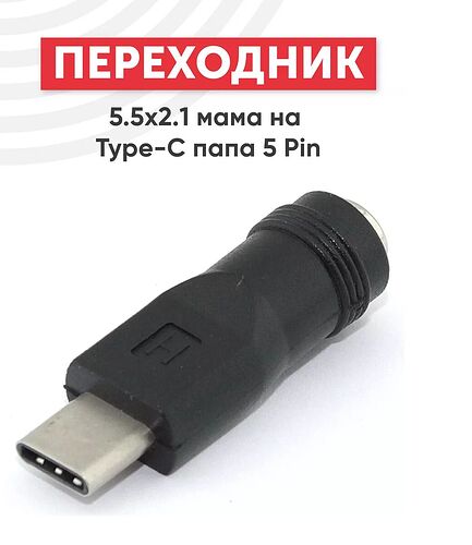

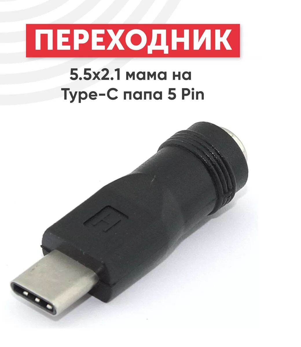

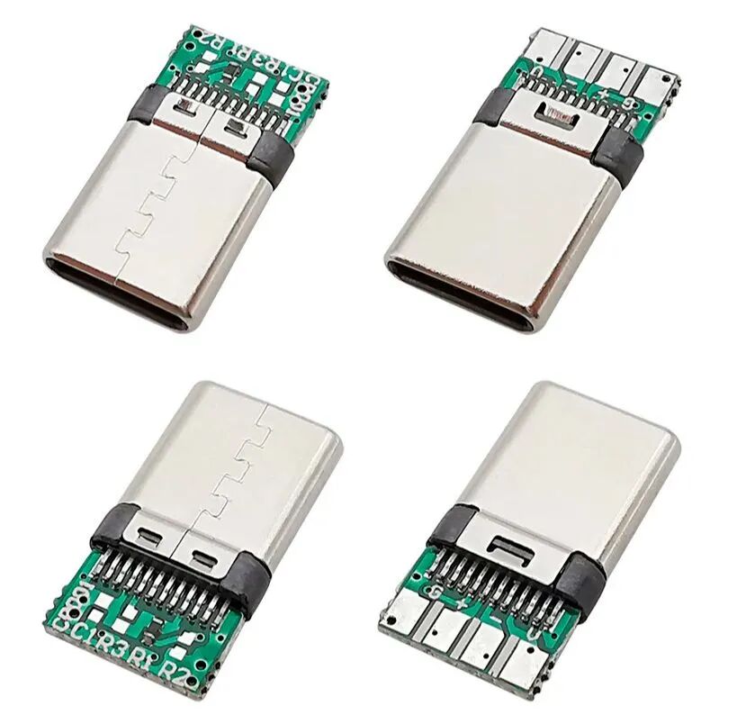

Нужно распаять разъём type-c только для питания цап 5 Вольт.
Плюс(V) и минус(G) по краям и убрать резистор R1
Андрей, у Феи есть истинно стационарный ЦАП, br15 r2r, и с питанием как раз 5 вольт. Что в этом плохого?
Друзья, а не кажется ли Вам, что запихивать портатив в большую систему это все-таки перебор… :wink: В качестве эксперимента конечно да, интересно, но не более. Другое предназначение у этой коробочки.
Почти. Резистор должен стоять в обязательном порядке - сопротивлением 55-56 кило-Ом. В продаже такие именуются USB-C 2A charging data обычно.
В принципе ничего для цифры. Но для аналога лучше 2-полярное питание…как правило.
Для чего он нужен если питание будет идти от линейного блока?
Если кабель питания USB-A —> USB-C или DC (GX) —> USB-C, по наличию резистора указанного сопротивления умная розетка С поймет, что подключена к глупому поставщику энергии и надо включиться и принять питание не более 2 ампер. Сделано в целях защиты от биг бада бум.
Там на входе LDO несколько штук по 3.3 Вольта. И трансформаторный блок питания..Не пойму кто что должен понимать кто из них глупый..
Контроллер USB-C - он умный и просто не включится, если не поймет, что к нему подключено. Все остальные глупые. Не пойму, что вы не поймете.
Он что встроен в сам разъём?
С таким переходником работает..
В этом переходнике стоит резистор на 55-56 килоом. Контроллер стоит в устройстве.
Всё понял..Спасибо Михаил!
