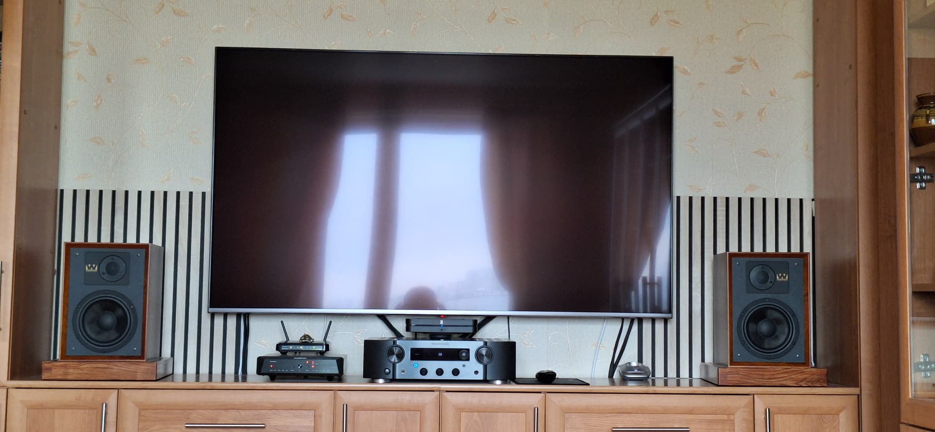

Акустика Wharfedale - столик для Своих.
Я свои бывшие Линтоны в прошлом году то же улучшил. Очень сильная прибавка была в звуке. Но пришлось выбирать между Линтон и моими полочниками Сонус Файбер,так как не было места оставить обе акустики. В итоге оставил Сонус Файбер.

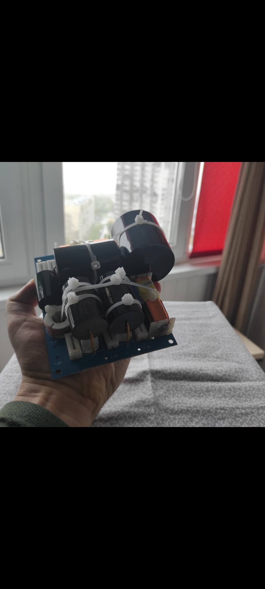

Всё собрал, установил и подключил.
Акустика заработала штатно, я сделал всё корректно :folded_hands:
Начинаю прослушивание :crossed_fingers::crossed_fingers::crossed_fingers:
Многое в малом - less is more ))
Ребята.., я получил то что хотел! :folded_hands:
Это просто удивительно :partying_face:
Прекрасное вложение в стереосистему!
Сижу с открытым ртом от удивления )
Стало чуть больше пространства и при этом ощутимо выросла точность звукоизвлечения, стали слышны новые, доселе неслышимые обертона во всем спектре частот. И те сложные композиции, которые акустика отыгрывала с большим трудом или вообще ‘не могла’, сейчас отыгрываются легко и непринужденно!
При этом музыкальность ничуть не пострадала :innocent:

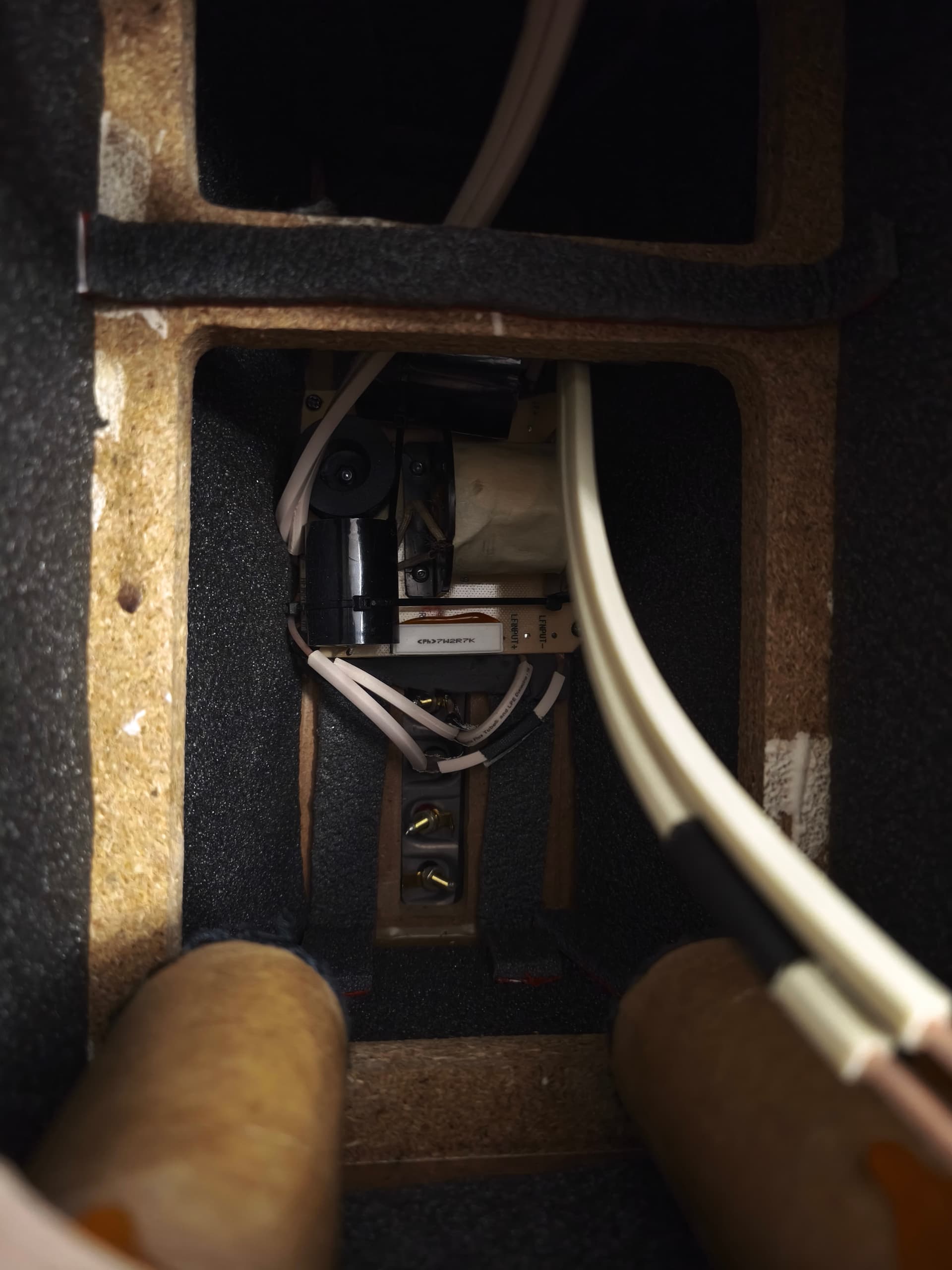

Закончил Я переделку diamond 9.1
Эффект просто огромный. Такое ощущение, что старые конденсаторы был просто убиты
Совершенно другая акустика

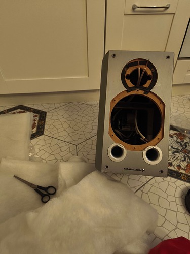

Сделано демпфирование, заменён наполнитель, заменена проводка, заменены конденсаторы
Сцена расширилась и стала глубже, средние частоты появились хирошие, ВЧ прорезались, НЧ количественно уменьшились, но стали быстрее и не бухающими.
Это удивительно, насколько поднялся уровень акустики. Я даже не ожидал такого прироста. Он точно заметно выше, чем был у меня с Линтаномыи, хотя там компоненты и переделка стоила 500фунтов на детали,а тут 4тыс рублей за всё
Но там и уровень акустики выше с другой стороны.
Но скажу одно, wharfedale diamond 9.1 очень круто звучат с этими переделками! Я поражен, сказал бы, что акустика бюджетная может так звучать
Оригинальные diamond советую сжигать просто, это дрова. Я подключил на 1час, не смог слушать и сразу разобрал их. И даже очень скептически смотрел на доработку, но детали были уже заказаны и начал делать. Приятно так ошибаться.

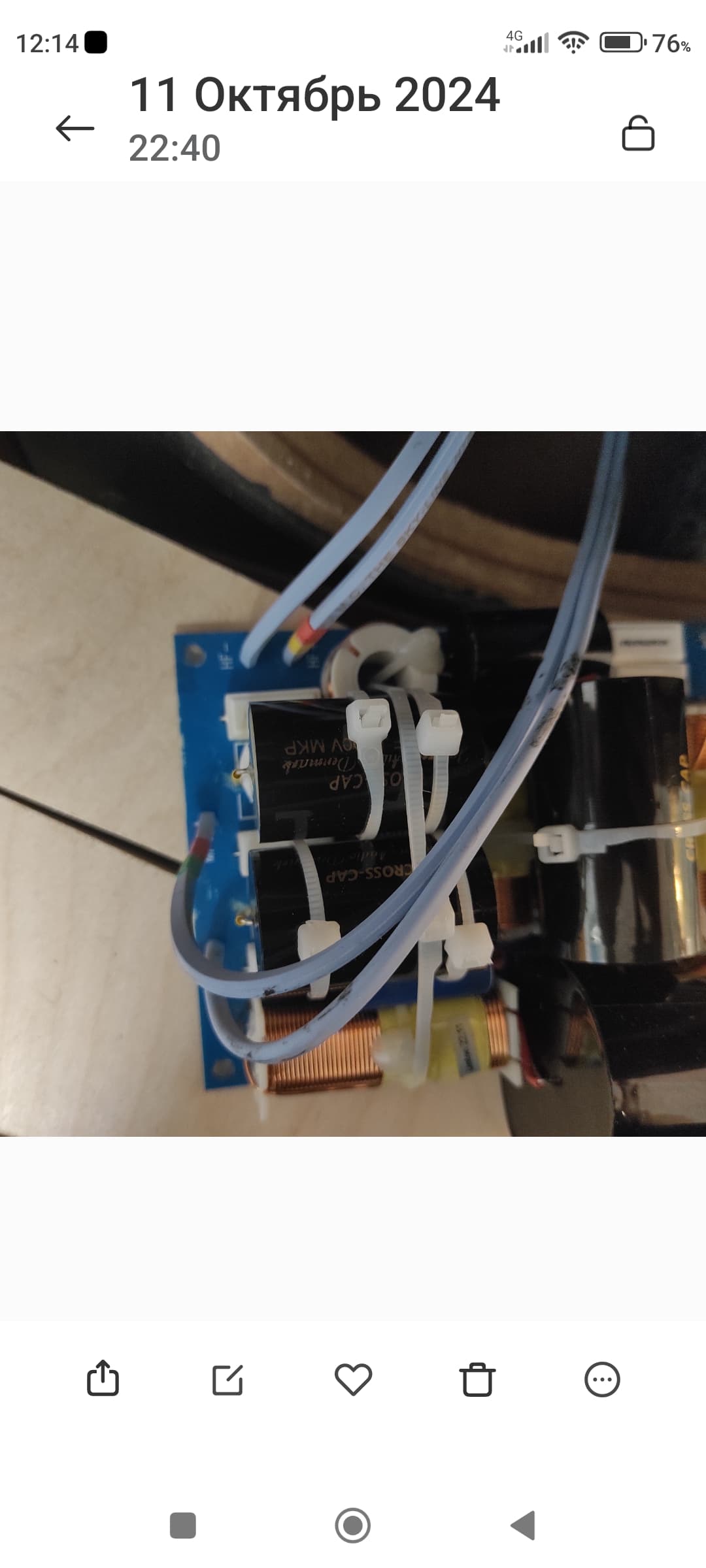

  1. 2 пары дешёвый конденсаторов с ali, черные, которые копия solen. Измерены перед установкой и показали верную ёмкость, 1400р
  2. 1.5м акустического monster xp-nw. 800р
  3. Холлофайбер 450р, ушло меньше половины. И даже вначале переглушил, раскручивал и убирал немного
  4. Шумоизоляция SGM slim 6, купил 5 листов за 640р, ушло 2 листа
  5. ПВА 200р
  6. Припой с серебром 800р за 2м
    Ну и по мелочам типа кисточек и подное, чтобы было
Цель была сделать изменения максимально дёшево и эксперимент.
