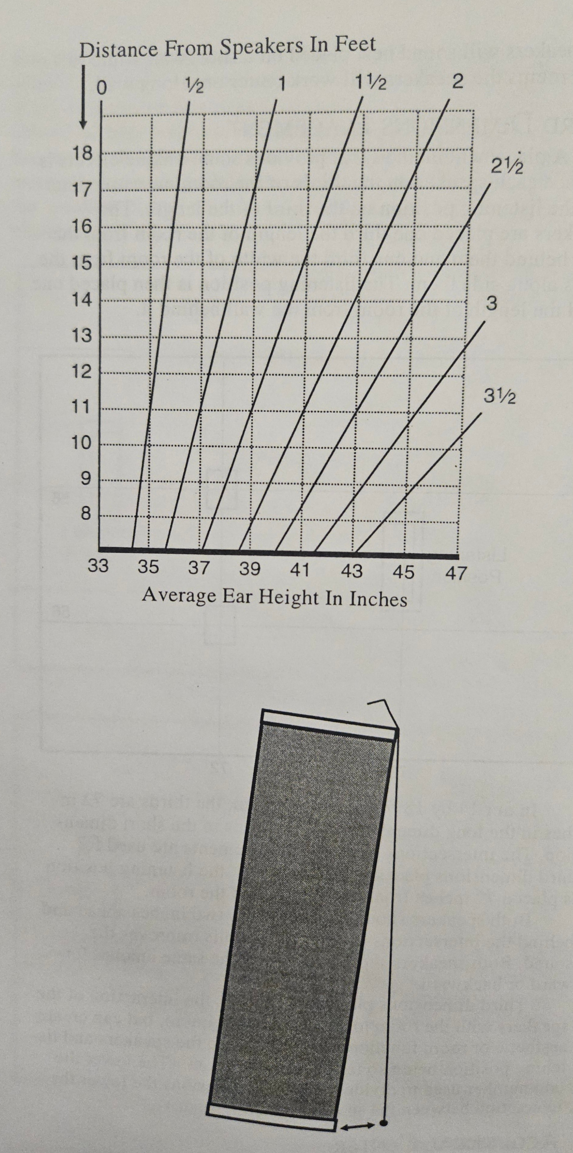

Наклон АС зависит от удаления слушателя от АС и высоты расположения ушей. В моем случае я установил их вертикально (без наклона) и звук стал существенно лучше.

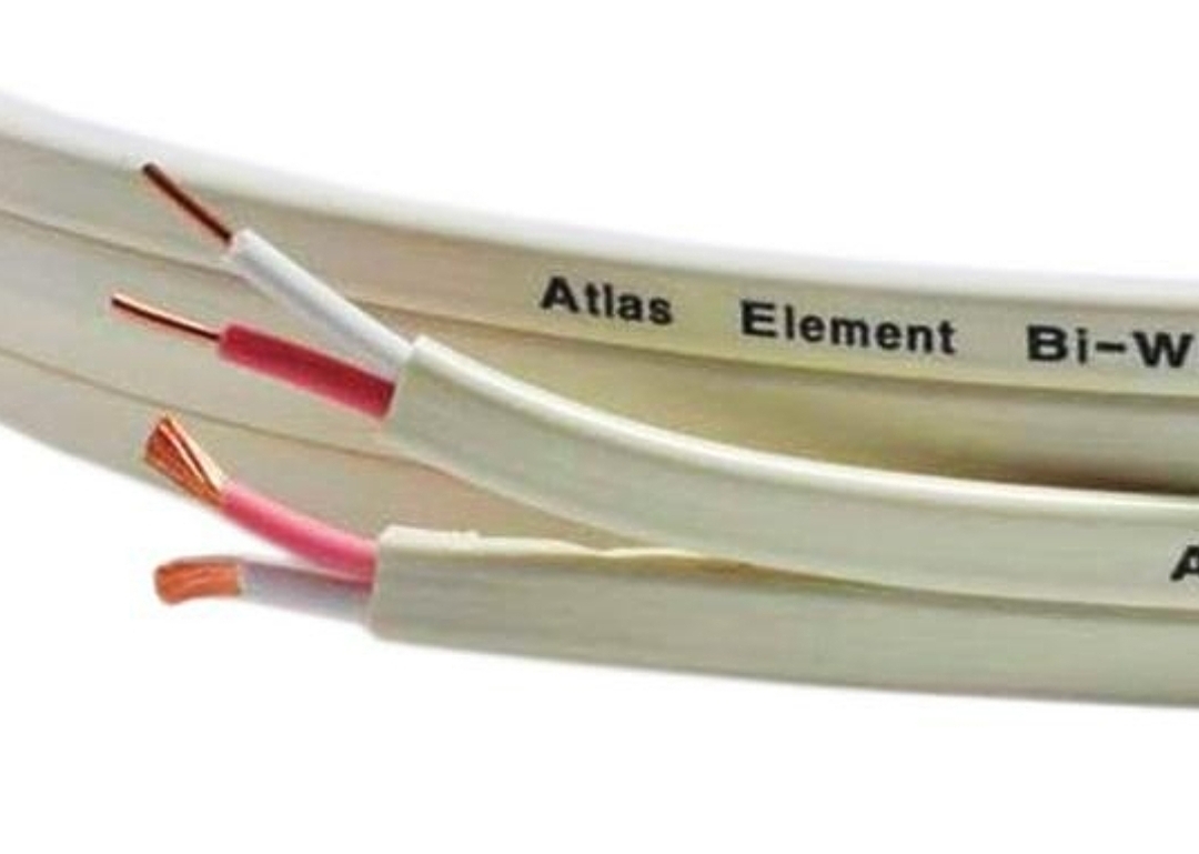

К Vandersteen прекрасно походят не дорогие акустические кабели Atlas Element Bi-Wire. (На бас многопроволочная пара, на ВЧ пара из моножилы). Очень сбалансированный кабель с хорошей передачей баса и кристальными ВЧ.
Но надо помнить, что Ричард рекомендует акустические кабели делать как можно короче! Если вы используете в усилении моноблоки, то располагайте их возле АС. Не рекомендую покупать китайские разъёмы. Один раз раскошелиться на фирменные лопатки можно. Разъемы крепить к проводу только пайкой и использовать канифоль, а не агрессивные флюсы - те легко поднимаются по многопроволочному проводу под изоляцию и через время портят медь, а заметить это невозможно.

Там внутри моножила миллиметровая. Разбирал.
