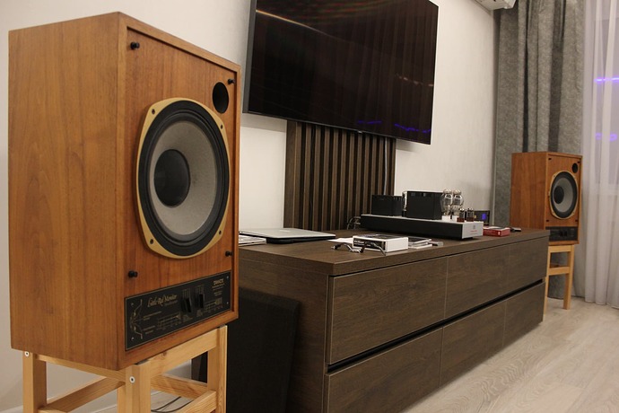

Инсталляция и состав системы.
Усилитель мощности - Audio Note Conqueror Silver.
Регулятор громкости - Yisheng HIFI.
Акустика - Tannoy Little Red Monitor (основная акустика - Spendor SP100R2).
CD-проигрыватель: Audio Note CD Zero.
Акустические провода: Audio Note SPa.
Межблочные провода: Audio Note AN-S (производство конца 90-х гг).
Сетевой провод на CD-проигрывателе: штатный.
Сетевой провод на усилителе: Audio Note ISIS.
Система располагается в акустически не обработанной комнате, площадью 35 квадратных метра. Расстояние между колонками 3 метра, от боковых стен по 1 метру и от задней стенки 1 метр. Колонки установлены с доворотом на слушателя. Доворот обязателен и обусловлен конструкцией акустической системы, а это коаксиальный излучатель Dual Concentric.

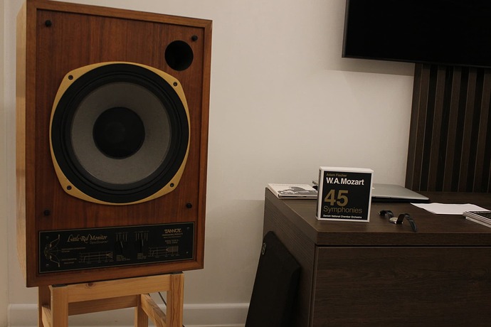

Внешний вид.
Классический! Гламур оставьте современным эффектным попсово-броским системам с яркой внешностью. Двенадцати-дюймовый динамик (равный привычным нам 30-ти сантиметрам), занимает примерно половину корпуса и это прекрасно! Да, время взяло своё и корпус конечно сильно потрепан. Но динамики находятся в прекрасной форме и не пасуют при работе на высокой громкости. Материал грилей похож на поношенный шерстяной носок. И да, лучше использовать их только в целях защиты динамиков, слушать же надо без грилей.
Сам кабинет изготовлен из ДСП, толщиной около 20 мм. Шпон ореха и ощущение, что он промаслен. Богатый винтажный вид. Что касается задней стенки, то она выполнена из какого-то прорезинового материала, позволяющего демпфировать корпус, видимо для насторойки кабинета на определенную частоту.
Диафрагмы басового динамика изготовлены из прочной бумаги на тканевом (тряпичном) подвесе, который обеспечит их сохранность на долгое время. В свою очередь двухдюймовая пищалка изготовлена из алюминия. В данной модели используется ферритовый магнит.
На лициевую сторону вынесены регуляторы высоких частот и среза частоты кросовера. На мой взгляд - это личшее как с точки зрения дизайна, так и с точки зрения качества звучания, так как любое отклонение регулятора от положения «level», равное нулю децибел, искажает тональный баланс и соответственно меняет звуковую картину. Особенно это проявляется на высоких частотах. Искажение довольно сильное и может быть это продиктовано временем и в их бытность данные регуляторы выолняли свою роль наверняка более качественно.
