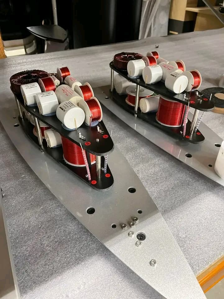

Взаимное влияние катушек?
Не не слышали, а шо влияют?
Порты ФИ, как в свенах.
От туалетной бумаги.
Супер!
Уже проходили:)))
А мужики-то и не знают )))
Все их проф. образование и опыт растоптаны одним росчерком пера )))))
Катушки как минимум под 90 градусов друг к другу поставлены, для минимизации влияния друг на друга.
Удручают дешевые конденсаторы и крепление на термоклей, интересно в маркетинговых материалах опять напишут - “самые лучшие детали от Mundorf”.
Но понять можно, там ~16 конденсаторов, если ставить конденсаторы из линейки выше это в среднем на 200$ дороже за каждый - итого +3200$ к себестоимости акустики.
Там и катушки проволочные. Просто шашечки или ехать?

Всё они знают - в верхней линейке уже и катушки из фольги и конденсаторы дорогие :))

Нигде не запрещено самому заменять детали на пафосные.
