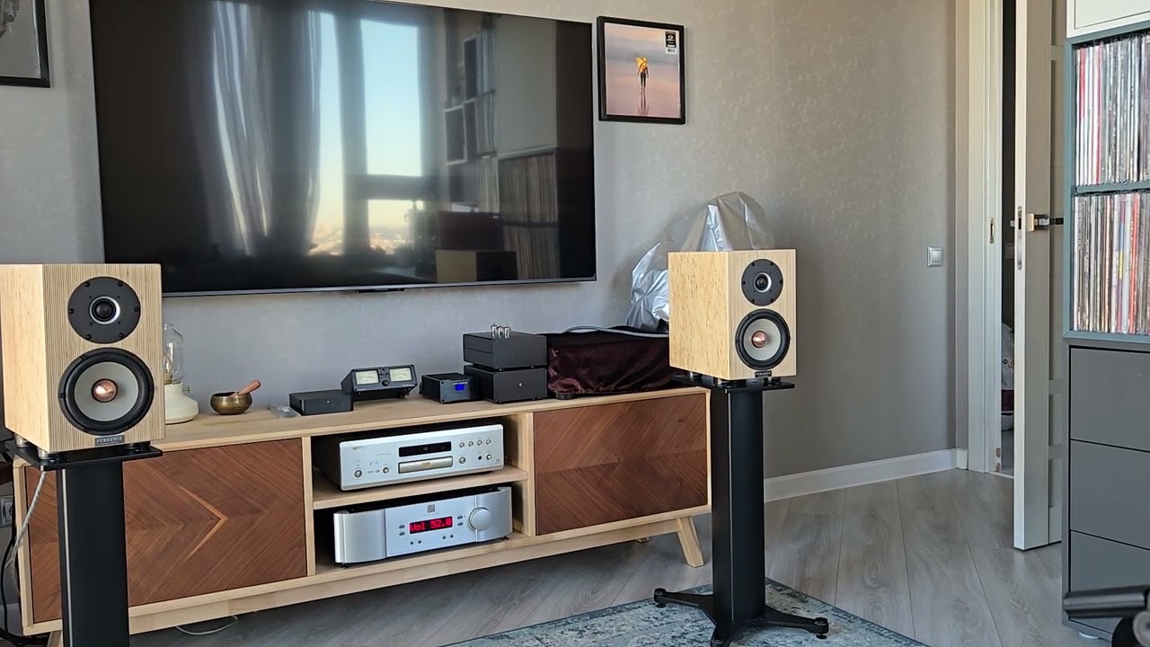

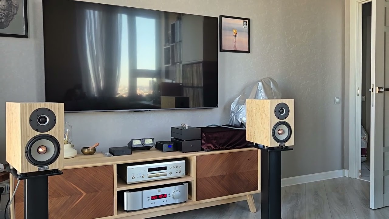

Немного записей Cenya Signature, думаю скоро сделаю vs Heritage Special.
Гармоничная связка
Первое видео, что за трек?
Walk To The Marmara
