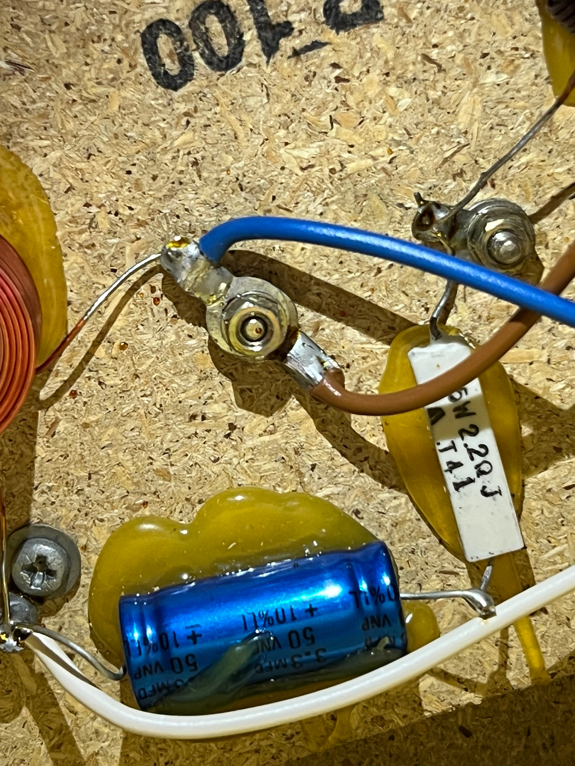

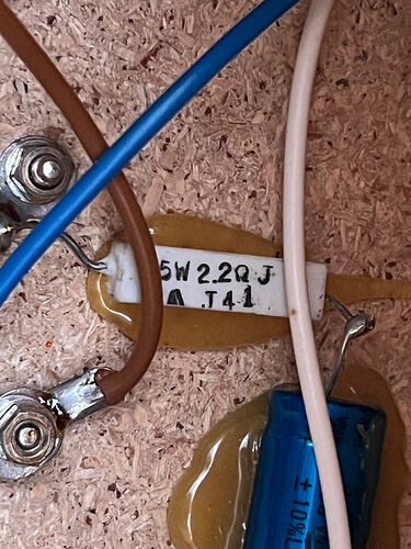

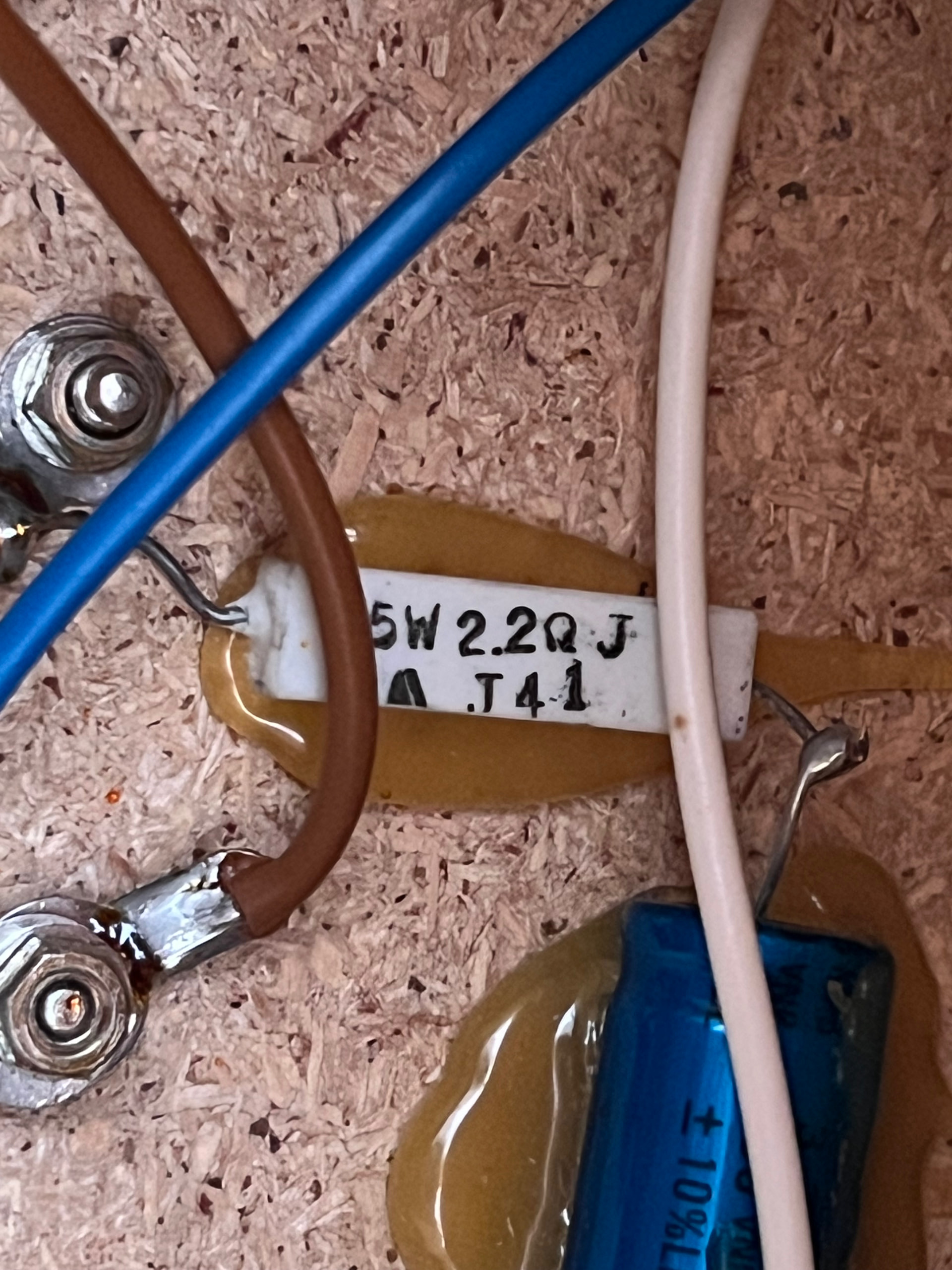

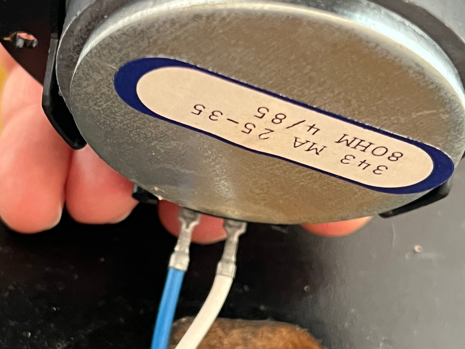

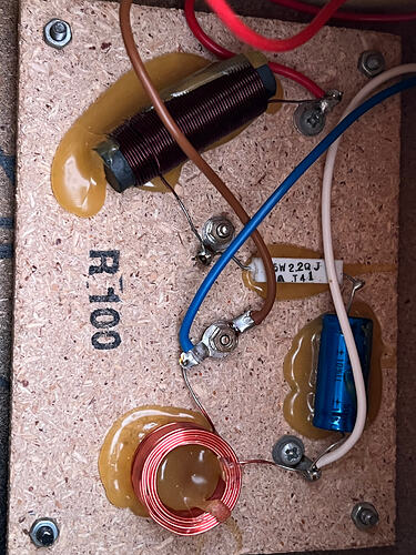

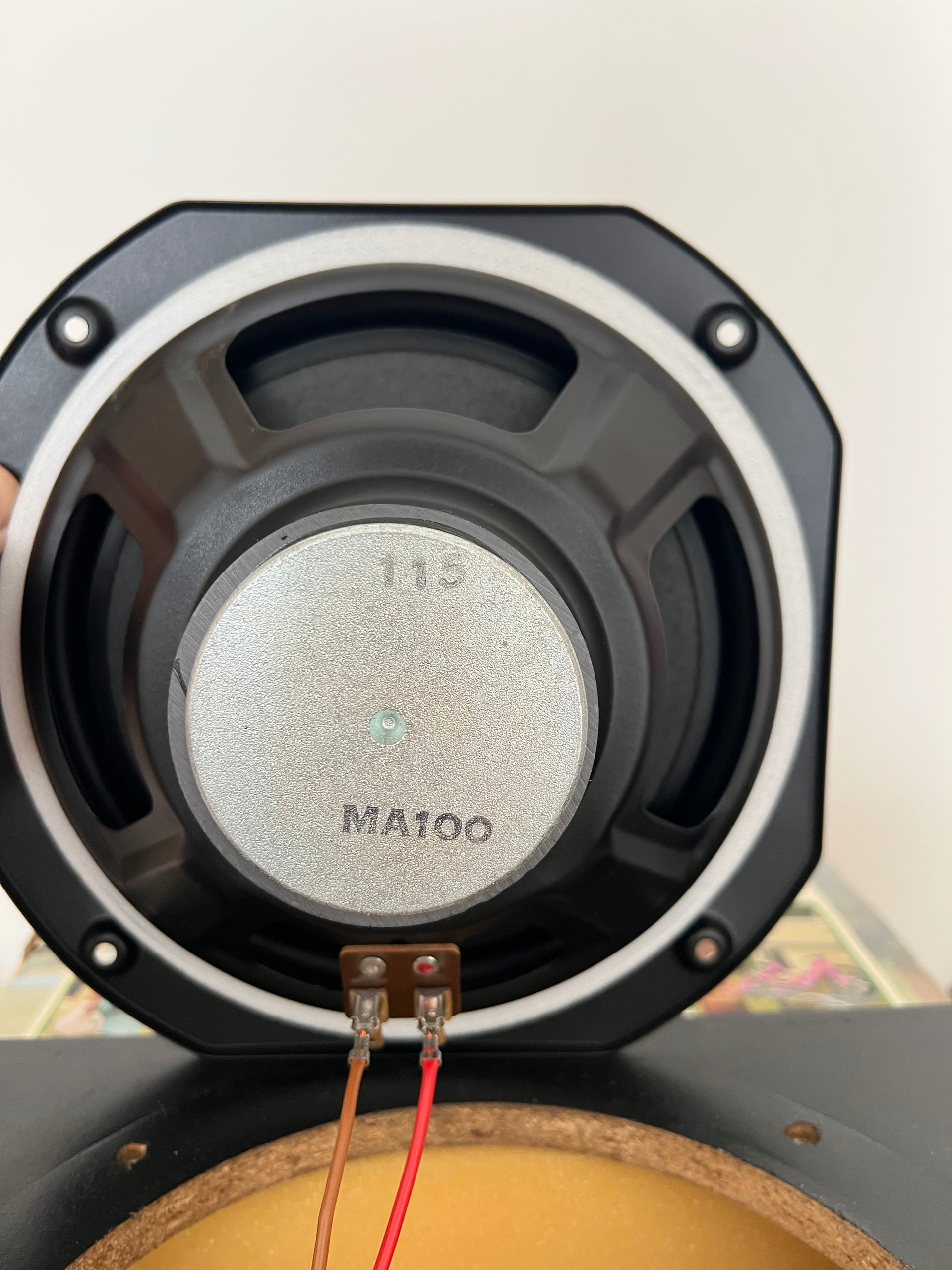

Вот такие динамики и фильтр внутри. Причина разборки - заметил, снимая грили, что пропадает звук в этой АС, если отклонить ее от себя. Причина не выявлена, все протянуто и зафиксировано. Единственный люфт в площадке выводов ВЧ динамика, причем сами зажимы закреплены отлично, лезть дилетантскими руками не стал.
Удивило крепление СЧ/НЧ винтами с закладными, а не саморезами.
Если используете бананы, проверьте насколько хорош их контакт с терминалами.
Причина с наружи а не внутри, смотрите крепление кабеля, контакт.

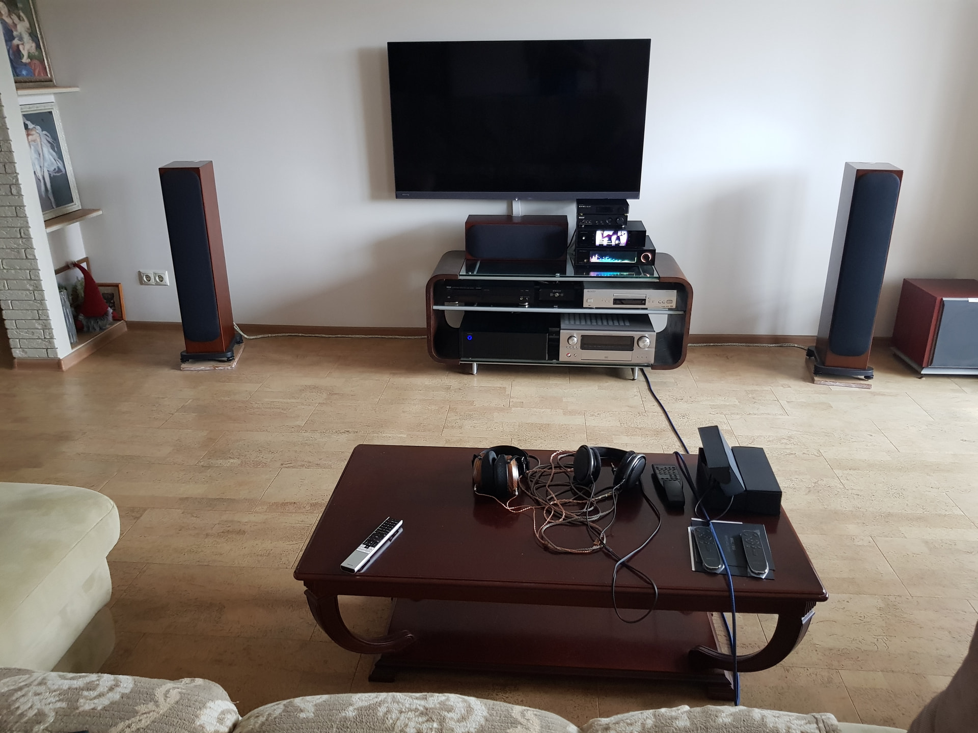

Вот уверен, что удивитесь своим АС (фронтальным) если да же ради эксперимента выдвините их так, что бы от задней стенки колонки до передней стены комнаты был метр и поверните их внутрь, что бы смотрели в Ваши уши в месте прослушивания. Такое расположение сразу кратно очертит каждый звук, так как звук первым делом из АС придет к Вам в уши и с небольшим опозданием придет звук отраженный от стены (где телевизор) и это дает огромное ощущение объема (сцены), а поворот внутрь на таком расстоянии уберет существующую размазанность всего.
Вы не узнаете свои колоночки!
Дмитрий, спасибо за ответ… Если что-то менять, то я задумываюсь только про фронт, на тылах у меня Jamo D400 (4 шт, подключил 7.1), для кино мне достаточно… Ну и если шагнуть, тогда уже, наверное, лучше на Gold, или новые Silver гораздо интереснее моих RS8..?
Владимир, спасибо за совет… Да, я думал об этом, хочу попробовать ещё двгануть фронты вперёд и чуть, может быть, сблизить(сейчас 3м) , они и сейчас немного развёрнуты вовнутрь, нужно заняться этим…
