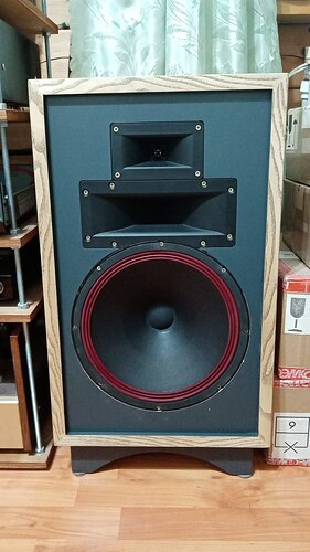

Концепция гибридных АС по типу акустики Klipsch меня самого всегда прильщала потому как мой слух испорчен качественным студийным звуком. Единственный вариант было приготовить АС под свой слух. Чтоия собственно однпжды и сделал.
Они только отдаленно напоминают Klipsch Heresy. Корпус чуть больше, от требований низкочастотного динамика. Оформление ФИПИ. Единственно правильное оформление из существующих, но настраивается только при наличии измерительной аппаратуры. Реальные Klipsch Heresy последней модели, которые считают лучшими в этой серии, сильно проигрывают в звучании. Хозяин не поленился и привез оригиналы для сравнения. Просил обратно увезти те что на фото выше.

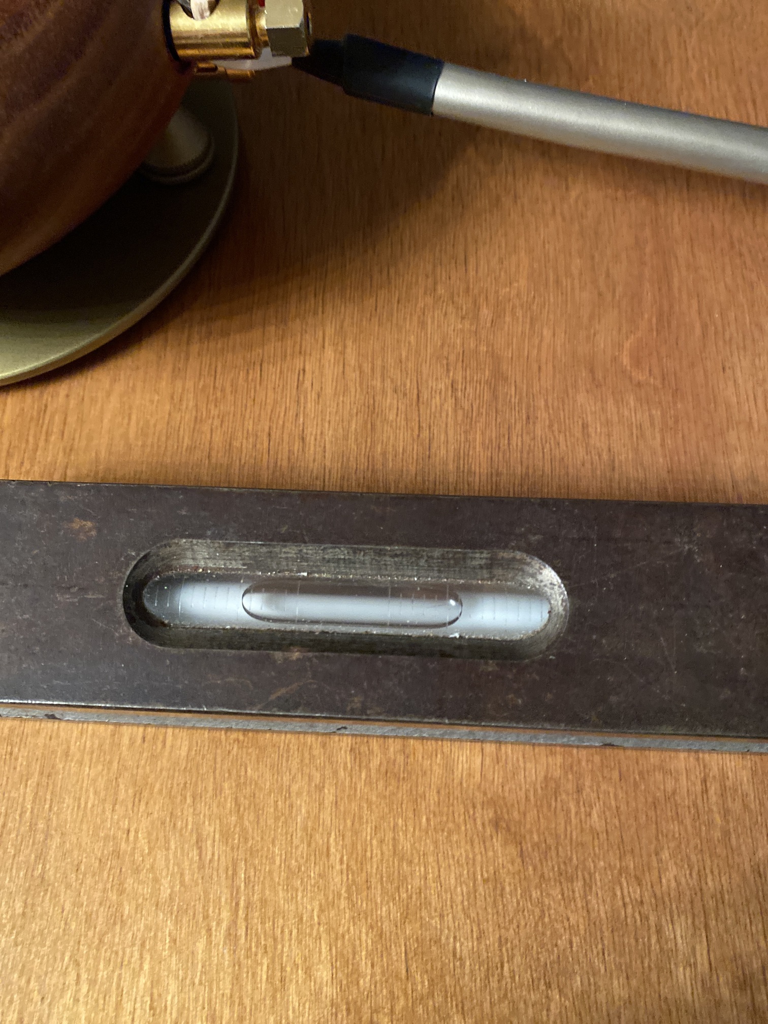

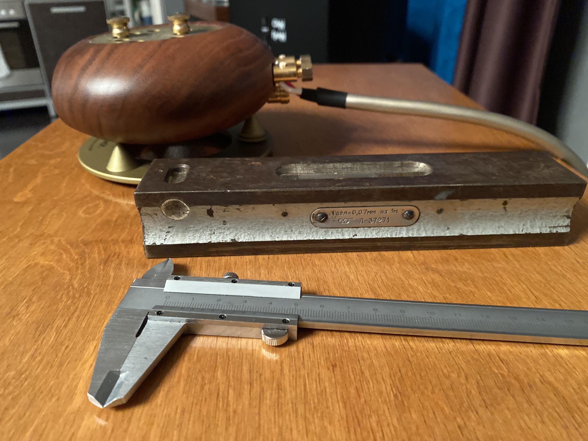

Помимо точного положения - расстояния между колонками, точкой прослушивания и углом разворота - выставил до миллиметра расстояние от пола, а также по уровню горизонтальное положение.
Такого точно сфокусированного звука я у себя в системе еще не слышал!

Какой у вас интересный уровень…
