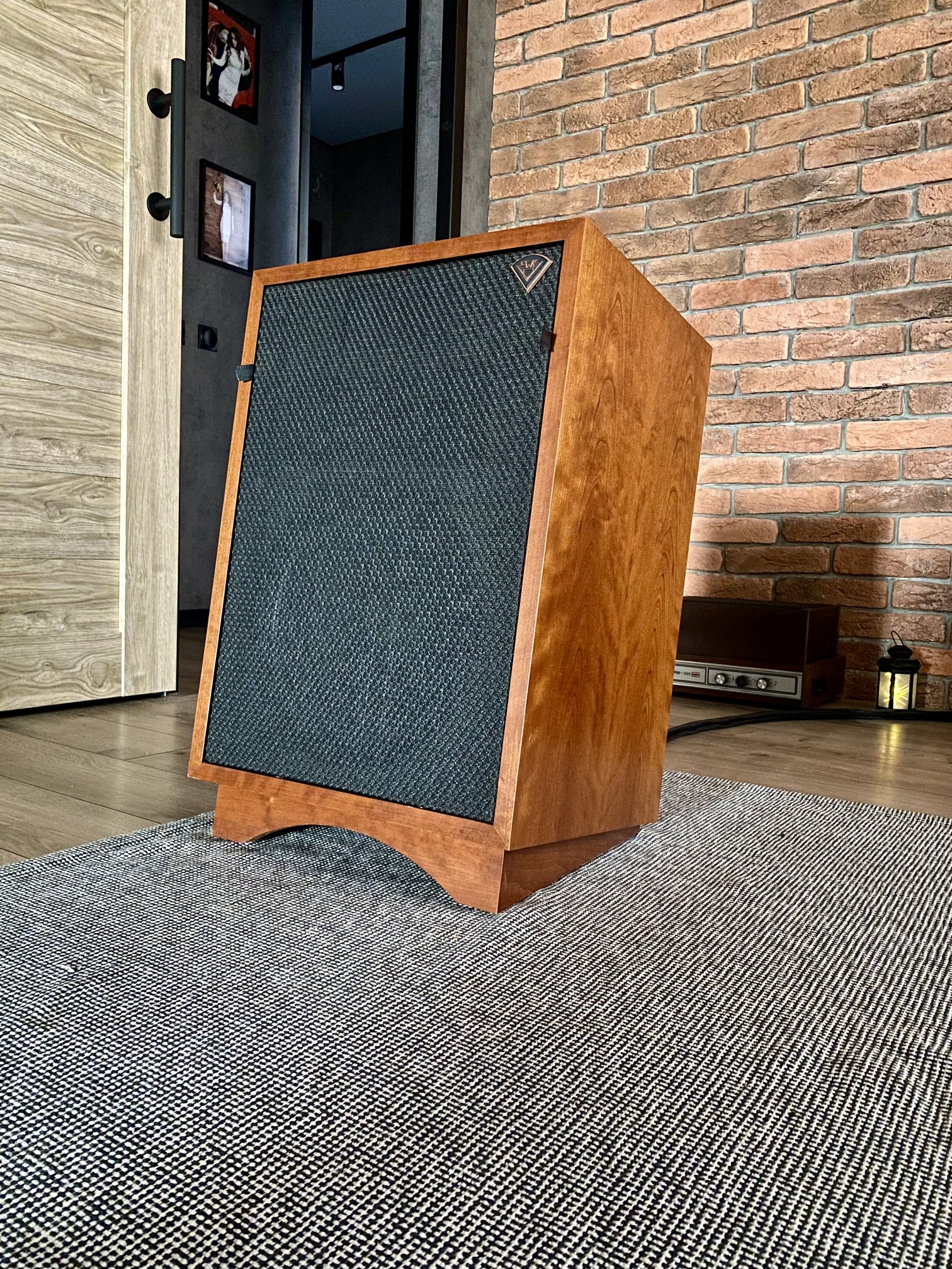

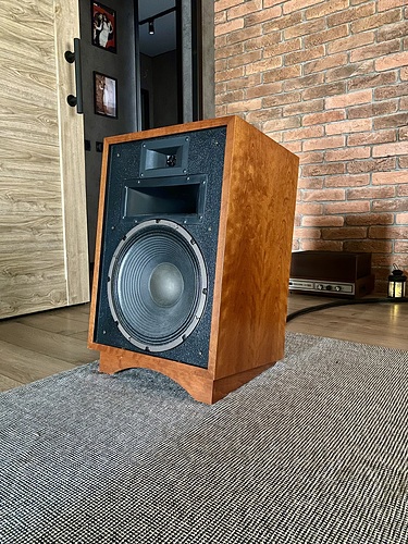

А Форте, всем хороши, кроме роста. У них верхний рупор находится ниже точки ушей, причем ощутимо. У меня есть кресло которое пониже дивана, но ставить его ближе чем диван, куда собственно настраивался звук, плюс просто неудобно, и таскать надо и никому больше рядом не сесть.
В общем приподнять бы акустику - было бы здорово.
Теперь собственно о вопросе. Форте играет за счет корпуса, за счет задней стены, резонатор, и за счет пола, у них нет по сути ножек, там подставка.
По всем параметрам, у нас пол очень подходящий под них. Бетонная плита, а на ней песок + керамика, причем у нас старая керамика по сути раствор + камни и отшлифованное, на фото в моей теме виден пол.
Басы сейчас очень хороши.
Вот и появляется такая проблема, когда надо бы делать подъем либо ящики с песком и каменная плата лежащая на песке. Либо что?

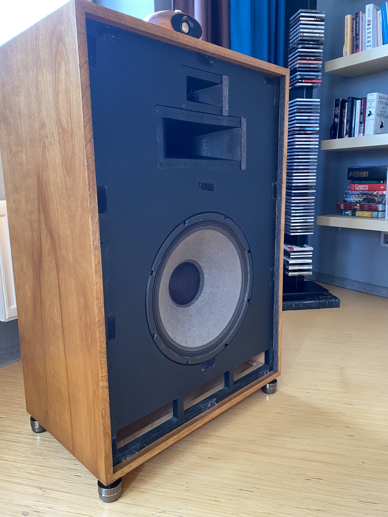

Алекс, здравствуйте! У меня клипш корнвол 2. Лет пять как стоят на изо акустиках. Мне нравится. Звук собрался, меньше резонансов. Но пол в моей квартире - щитовой паркет на пробковой подложке, на бетонной плите. Пол резонировал, поэтому полагаю гайя хорошо подошла, т.к. убрала лишние звуки
с паркета.
