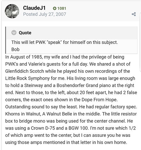

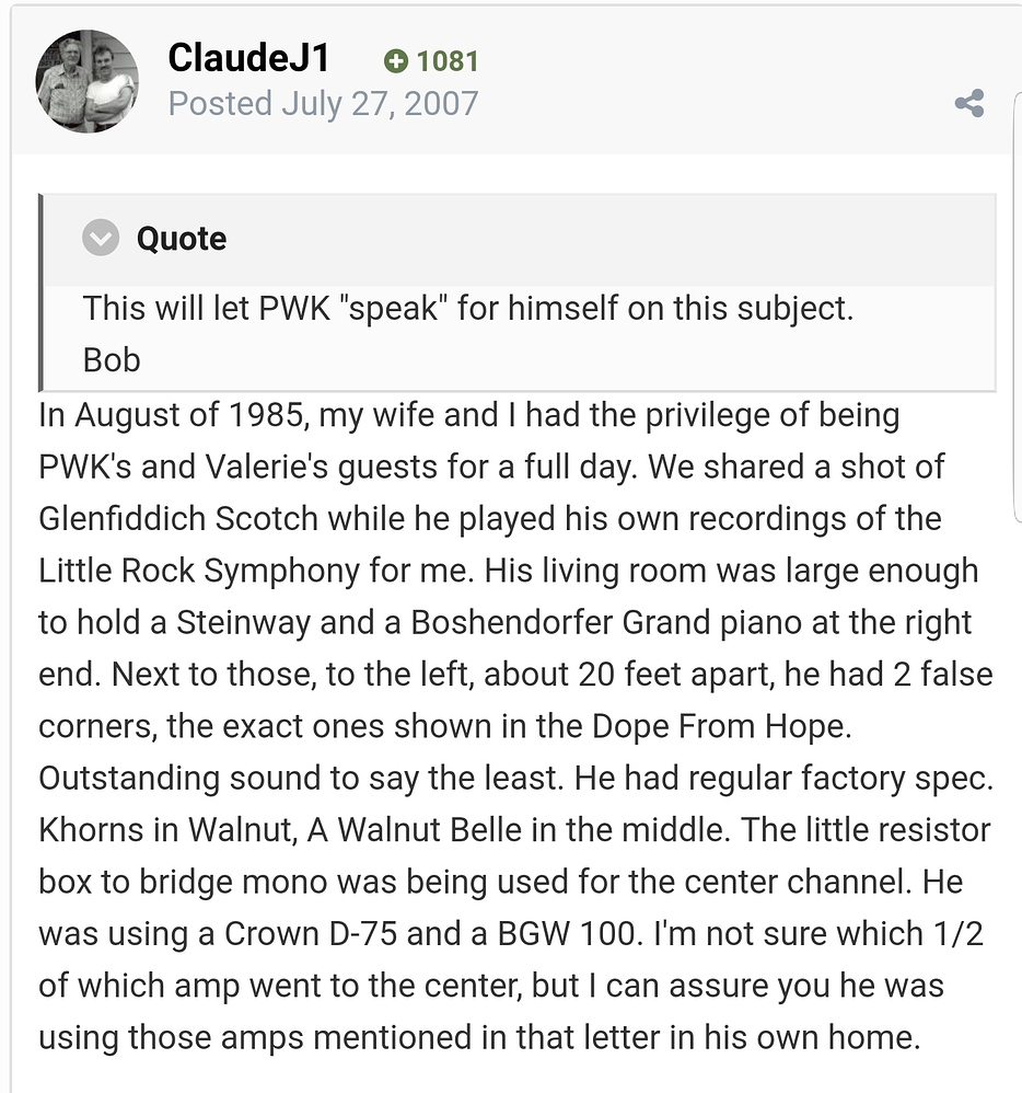

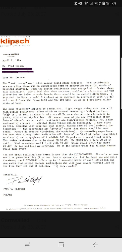

Тоже скину сюда, часто бывает обсуждение чем усиливать Клипш, письмо самого Пола Клипша + отзыв о посещении его дома из середины 80х:
Так же известно, что в 60х Пол использовал ламповый двухтакт на примерно 15ватт. Затем - Marantz 8B, Maranz 9. Но с середины 80х, по свидетельствам разных людей, перешел на транзисторы. Если найду первоисточники - скину.
