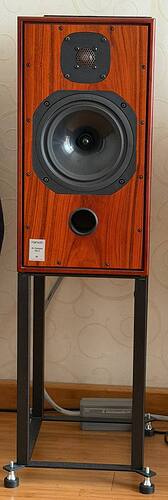

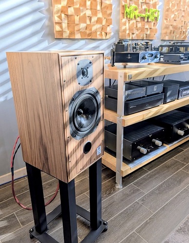

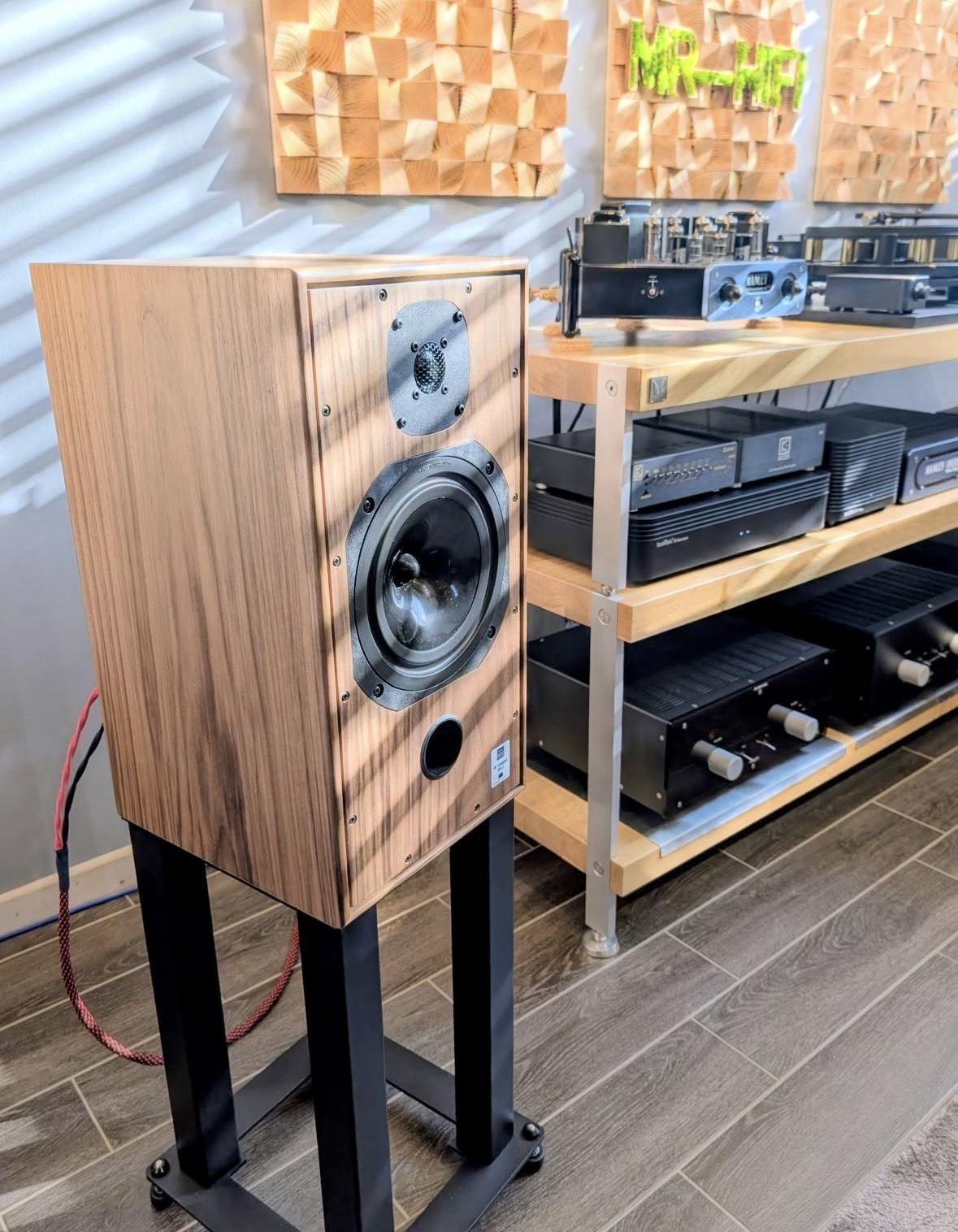

В спецификации к семёркам указана длинна стоек 15-20 дюймов. Желательно, чтобы твиттер был на уровне ушей… Скайланы, к примеру, под семёрки имеют высоту 20 дюймов.
В общем это высота обычной табуретки )))

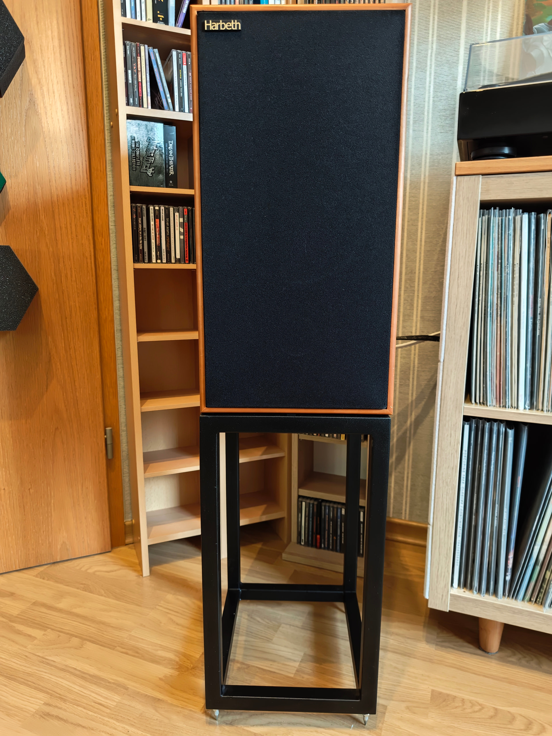

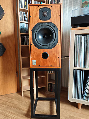

Мои любимые семёрки. Я пробовал тоже стойки типа “табуретки” но остановился на открытых Open Frame, акустика раскрывается во всей красе тогда
20 лайков

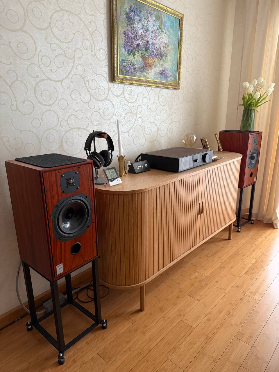

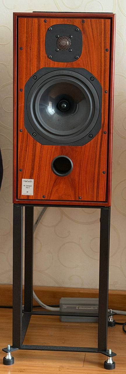

И всё-таки в чулках)
Согласен, слушаю только с грилями, для фото снял)
Я тоже. Мне нравится винтажный твидовый вид…

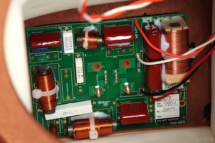

Всем добрый вечер. Заметил сегодня при прослушивании что одна колонка тише играет, конечно огорчился, ведь только неделю назад взял. Но при первом подключении обнаружил что акустические терминалы прокручиваются на обеих колонках и на той где сильно прокручиваются она вообще замолчала сегодня . Крутанул чуток громкость звук пробило. Потом покрутил терминалы вроде стала на маленькой громкости играть. Со второй такого не заметил, хоть терминалы тоже не затянуты . Такое бывает и что делать?
Не расстраивайтесь, терминалы к кроссоверу прикручены самой обычной гайкой со стопорным кольцом из автомагазина. Гайки от вибрации открутились и пропал контакт. Снимите динамик и просто подожмите гайку.
На второй колонке сделайте так же (плохой контакт звуку на пользу не идет) и наслаждайтесь музыкой.

Можно контактные площадки еще спиртом почистить, контакту еще лучше станет.

Поддерживаю рекомендации данные выше и добавлю, что стоит посмотреть на материал винта, шайбы и стопорного кольца, если они есть. Бывают, в частности в Онкио d302E гайка из нержавейки, а шайбы или стопорного кольца может вообще не быть.
Тогда лучше дешево купить медные шайбы и латунные гайки. Медь пластичней и прижатый контакт (кольцо провода от кроссовера, если у вас кольцо) будет держаться дольше и зажиматься плотнее. Ну, и, вероятно, не будет термо-эдс от контакта нержавейки с медью.
У меня все так как на фото, без шайб. Вчера затянул, без фанатизма! Вроде работает.
Посмотрите на гайки в центре внимательно, по фото они похожи на нержавейку, но могу и ошибаться. Если нержа, то поменял бы на латунь, или медная шайба с латунной гайкой. Под платой должны быть шайбы, если их нет, но плата с обратной стороны прижата всей площадью к корпусу из МДФ, что на мой взгляд не есть хорошо.
Но это диагностика по фото, т.е. всего лишь первое впечатление.
Из чего гайки не знаю, они заводские. Плата не в плотную к корпусу, там пространство. Я честно говоря не вытаскивал плату а просто зажал терминалы и все. Побоялся полностью открутить, вытащить, протереть и поставить обратно. Просто когда хочешь сделать лучше, то можно переусердствовать и накосячить. Так что пока оставил так.
Конечно, не уверен - не обгоняй, рисковать не стОит. Что не прилегает плата кроссовера - это хорошо.
Думаю, протирать там нечего.

Что в пятерках, что в сороковках всегда использовал вариант оупен фрейм. Там не столько с басом и нижней серединой изменения, сколько в отсутствии воздуха, объема и как следствие прилипание звука к аккустике. В стойка скайлайн вкручивал шипы и ставил пятаки на вехней площадке.
