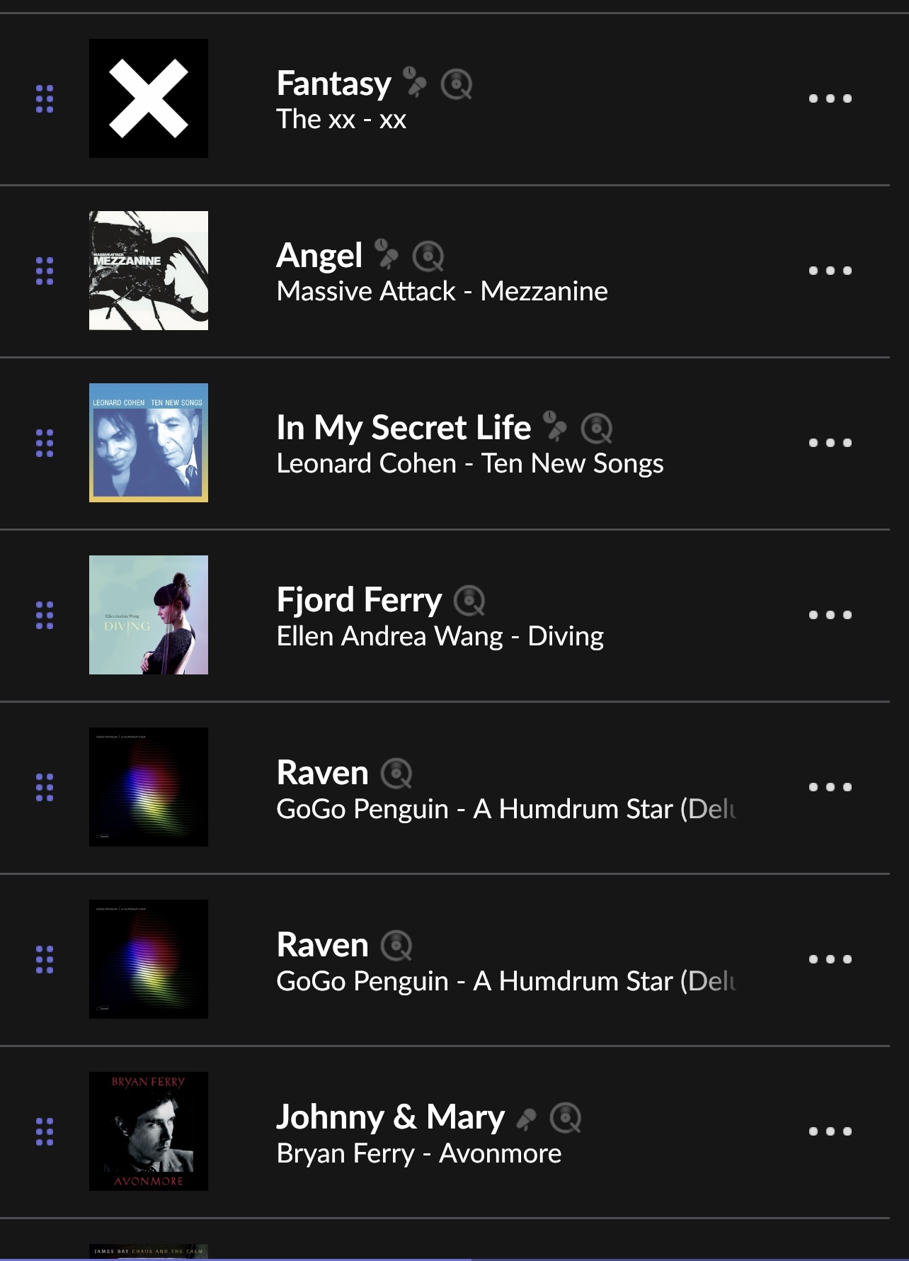

На закуску были отслушаны некоторые треки с Я.Музыки (почему с неё - писал выше), на которых я пытался уловить нюансы в воспроизведении баса в первую очередь. Вообще, по поводу достаточности и глубины баса можно развести целую дискуссию. Я по жизни не люблю перекоса вниз, а есть другое мнение, “баса много не бывает”. Так вот, на части треков из списка ниже я был вынужден выбирать настройку Voicing, сглаживающую НЧ, а именно “Music 2”. Благо, у Lyngdorf эквалайзер работает мягко, с психоакустическими фокусами :face_with_peeking_eye:
Для удобства, сложил все треки в плейлист, кто не брезгует Я.М - пользуйтесь.

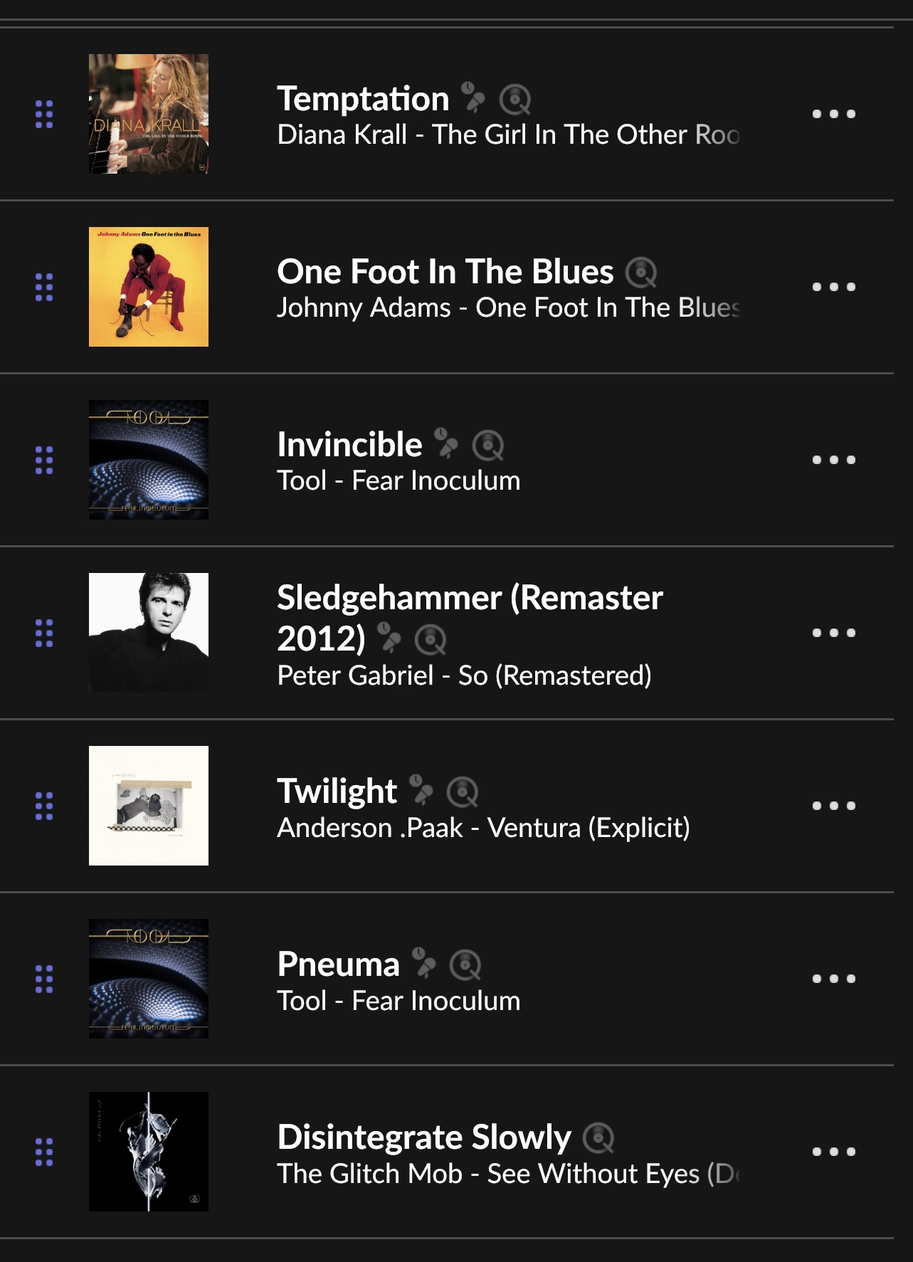

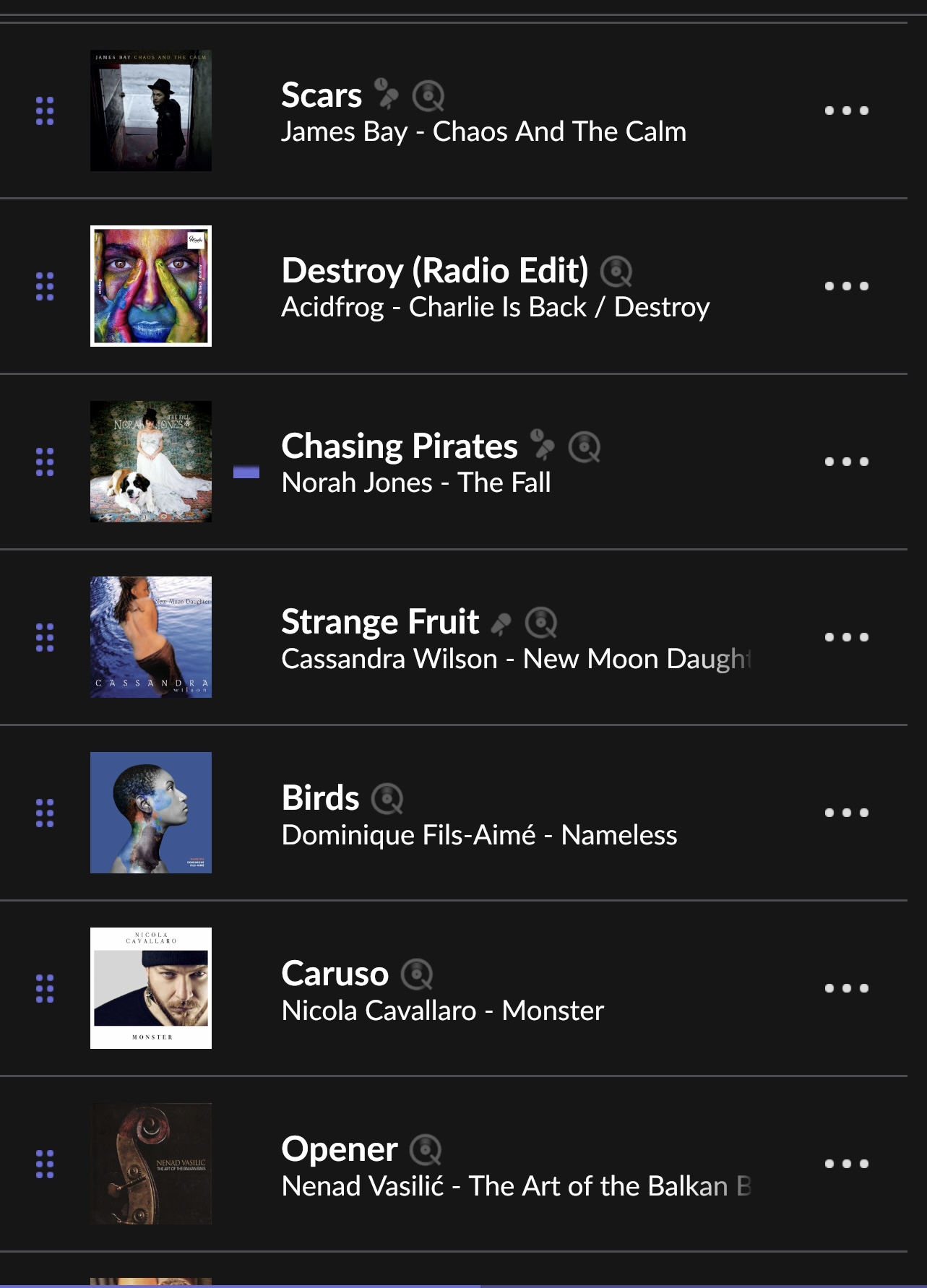

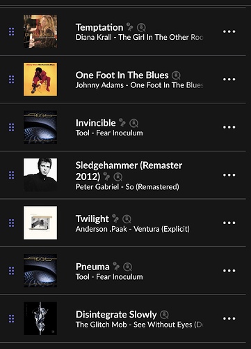

Прослушанный плейлист прикладываю ниже
25 лайков
Плейлист:
Спойлер

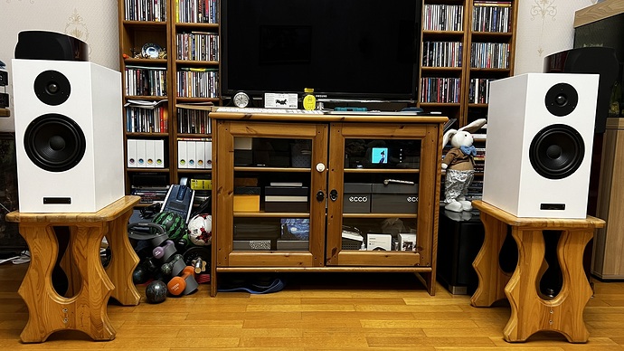

Никак не доходили руки написать первое впечатление об акустики. А уже пора…
И дело не только в лени, а и в том, что впечатления очень противоречивы и я даже не совсем понимаю, а что с этим делать.
Но… думаю начну писать сначала, по порядку, а там глядишь и мысли уляжутся.
В этот тур я записался с очень странной идеей, которая сейчас, после опубликования уже около 10ка отзывов может показаться забавной)))
У меня, в силу особенностей моей комнаты и какого то ее взаимодействия с моей основной акустикой – Kef Reference 205, ощущается некоторая нехватка … баса. Но, до этого у меня была акустика, которая басила будь здоров, ну и пробовал еще брать у знакомого небольшие напольники, тоже Kef, только еще более старые — reference model 1, которые тоже давали сочный плотный бас. И вот, наивный чукотский юноша, плохо понимая, что это за акустика, но видя достаточно габаритные полочники, решил проверить, а как будет обстоять дело с ними. Тем более, что с полочниками можно очень хорошо поэкспериментировать по расстановке и по высоте. Когда пошли отзывы от участников тура, я начал осознавать насколько сильно промахнулся Акела. ))))
Вобщем, видя как один за другим участники снимались с тура или были сильно разочарованы — я тоже начал ощущать, что записался, наверное, зря и особо ничего не ожидал.
Но… Лимончики меня сильно удивили. Нет… бас у них не появился. По крайней мере такой, какого, похоже, от них ждало большинство участников тура. Он совсем другой.

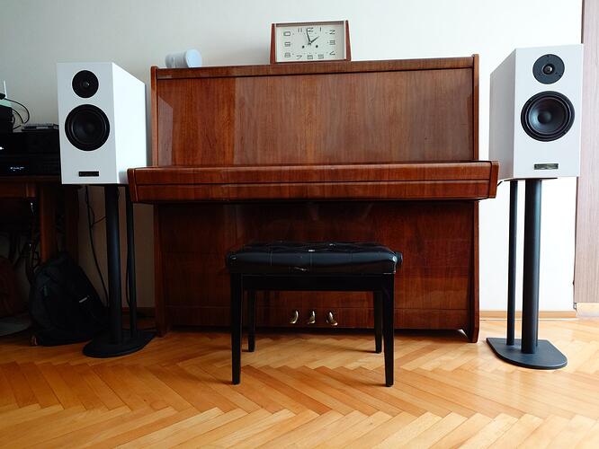

Но удалось выбрать время и заехать на часик к Валерию @Valary1972 . Пишу с телефона, находясь почти в 2000 км от Ростова. Потому и отзыв будет коротенький.
Прослушка и оценка компонентов не в своей системе - такое себе развлечение, но хоть так получилось.

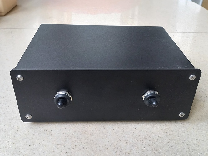

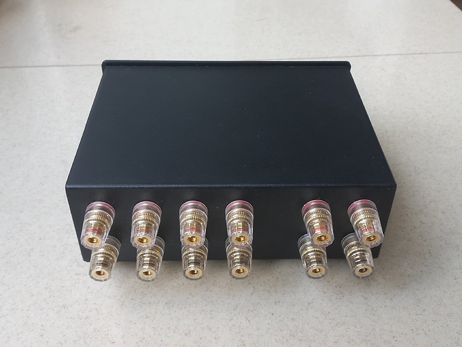

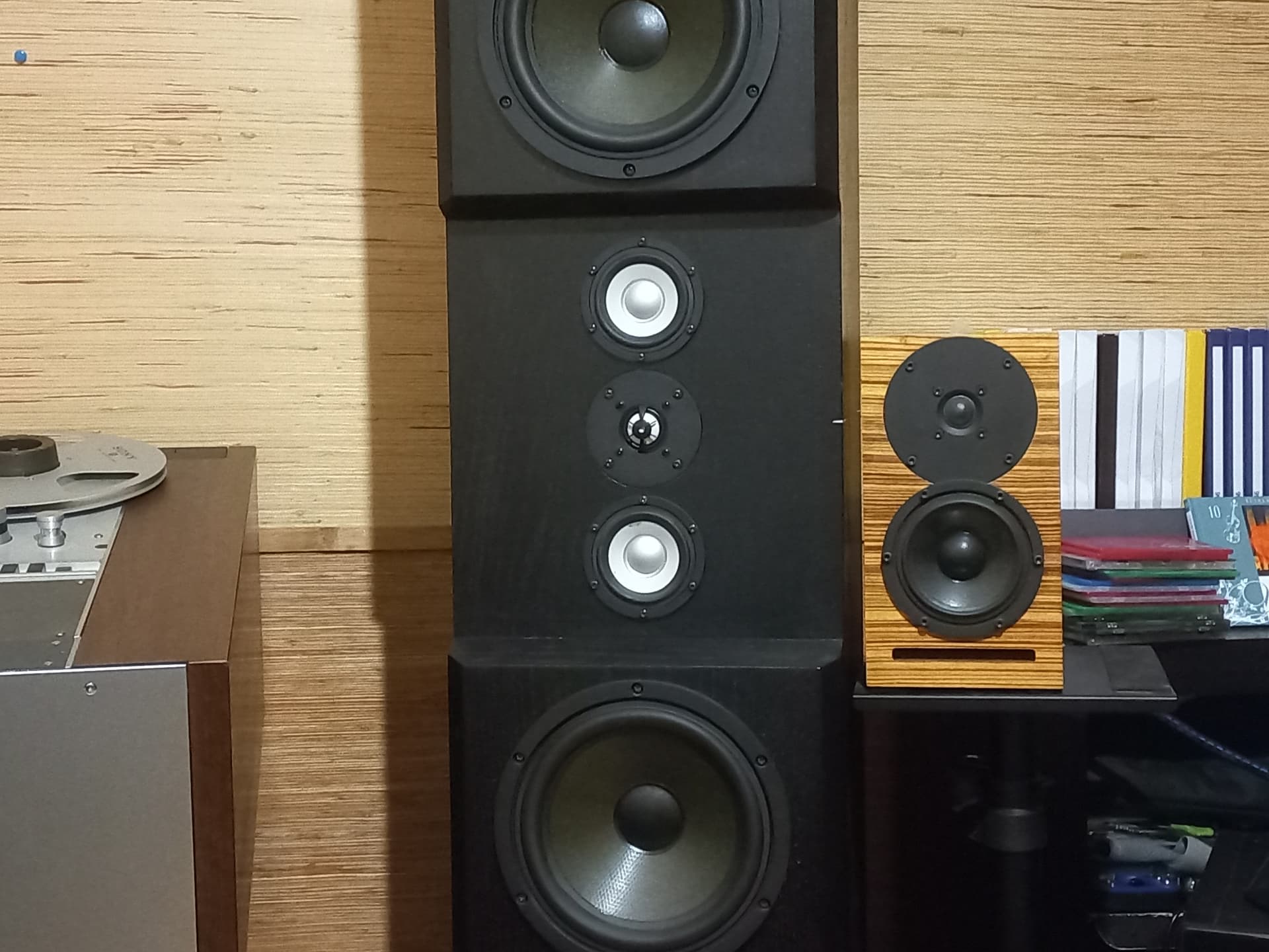

Чтобы сравнить с чем-то знакомым, захватил с собой PiTone Micro и шайтан-коробочку - коммутатор для быстрого переключения АС .
Совместное фото сравниваемых АС не успел сделать, понадеялся на Валерия.
Ну что тут сказать - на Валерия надейся, а сам не плошай.
Отчёт без фоток уныл и пресен, так что хоть маленькие домашние фотки того, чего принёс с собой.
Питоны Микро - справа (капитан Очевидность подсказывает).
6098da336b6ee84a86d5d08fe533653f603c9852_2_666x500
9deaa9ae0343060ed0bc5f0d297c5a0d6b68a42b_2_666x500
Шайтан-коммутатор

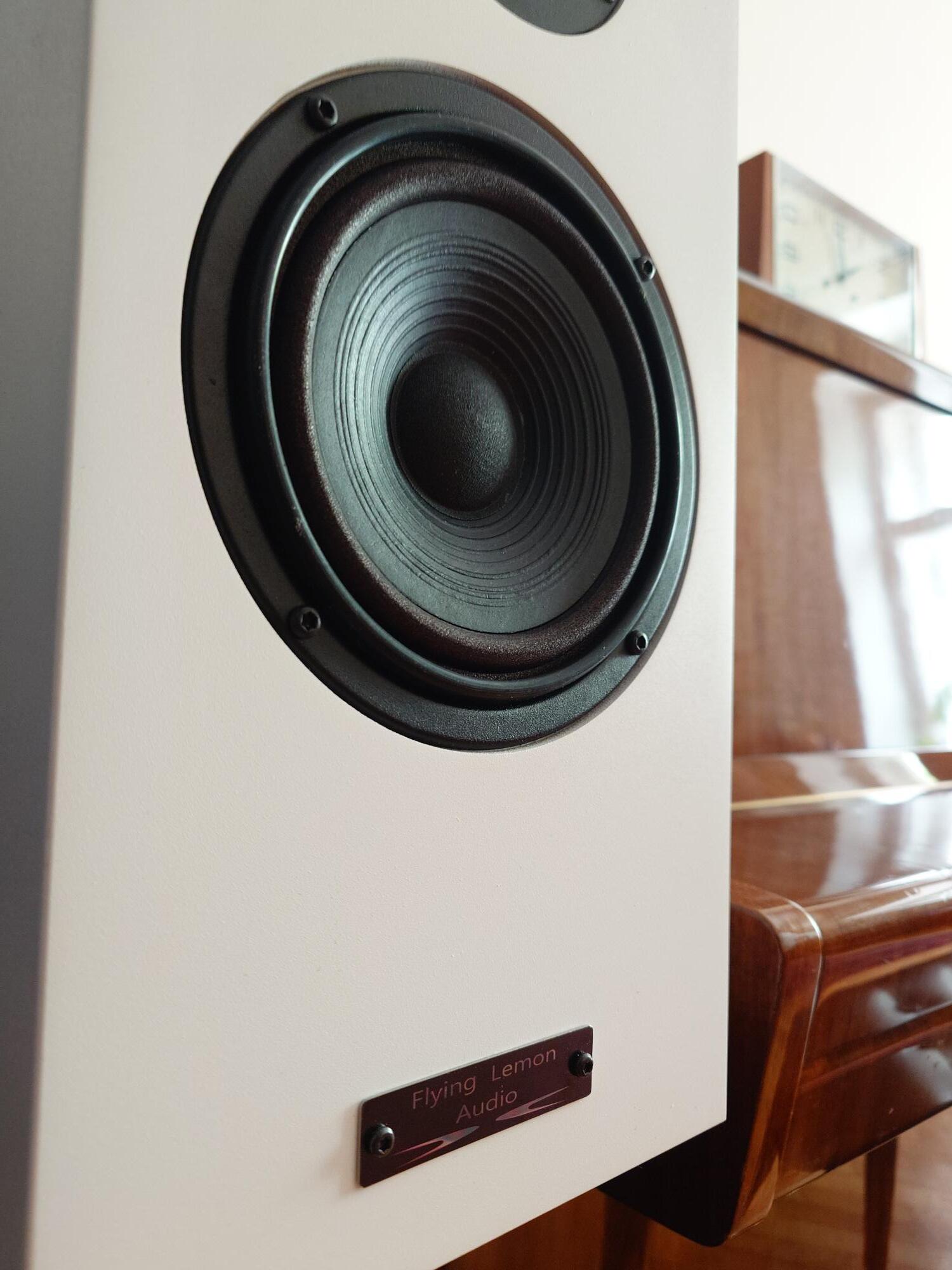

Описывать внешность и конструктив Лимонов не буду, времени разглядывать и ощупывать не было, сосредоточился на прослушке. Смотрятся гармонично и приятно. Глаз радуют.
Самый волнующий всех вопрос - про количество баса.
В пользовании довольно долгое время были полочники ЗЯ разных мастей: ATC SCM7, N-Monitors N200C, Dmax-81. Сейчас основные АС тоже ЗЯ, правда это напольники существенно большего объёма.
Поэтому инфранизких чудес не ждал.
У меня к басу Лимонов претензий нет абсолютно - с учётом размера динамика и ЗЯ. По субъективным ощущениям - где-то посерединке между ATC SCM7 и N-Monitors N200C. С учётом паспортных характеристик этих мониторов, уровень Лимонов выходит по нижней границе в районе 60 гц по -3 дб. Что очень достойно. А иногда и полезно. Я в КДП 12м2 долгое время боролся с НЧ модами напольников в диапазоне 30-60 гц. Вроде почти осилил. Тут же может получиться проще и быстрее: поставил - и сразу поборол моды. Чистая победа ввиду неявки соперника. А если удачно поймать за холку норовистую моду ниже 60 гц, можно получить ещё и неплохой подпорчик снизу.
Бас у Лимонов классический ЗЯ-щичный, достаточно быстрый и чёткий.
Как мне услышалось, НЧ диапазон в целом немного приподнят относительно СЧ (на 2-3 дб), что даёт некоторую компенсацию нижней граничной частоты и хороший панч.
На одной знакомой композиции Great Jazz Trio услышал небольшое подбубнивание баса ориентировочно в районе 200 - 300 гц, которого на моих АС в системе не было. Возможно комната и расстановка, но Питоны Микро этого не выдали.
СЧ и ВЧ диапазон в целом детальны и сбалансированы. На пианино по СЧ в районе 1000 - 2000 гц проявилась небольшая ядовитинка в сравнении с Питонами, однако добавляющая яркости и вкусности. Но что это точно - комната, усь, источник или АС - не могу оценить. Край ВЧ диапазона Лимонов чуть приподнят односительно среднечастотного регистра, но мой ух это абсолютно не режет (как это было в своё время с Н-Мониторс).
По общей совокупности звучания Питоны играют чуть более ровно и “серединисто”. Лимоны - повкуснее и воздушнее.
По поводу чувствительности. С учётом ТТХ Кефов Валерия (90 дб) и Питонов Микро (83 дб), оценил бы Лимоны ближе к 85-86 дб (относительно СЧ диапазона).
Сцена весьма объёмная. Валерий оценил это как голографичность, я пожалуй всё-таки не соглашусь. В моём представлении голографичность - это чёткая пространственная локализация, а тут именно появился именно несколько избыточно больший объём и глубина на знакомых мне композициях. Непривычно, но прикольно и вкусно. Более точную оценку трёхмерности звучания АС без прослушки в своей системе и знакомом помещении дать, к сожалению, не смогу.

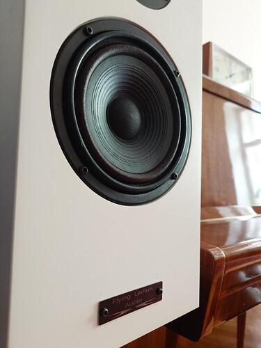

Очень живая акустика! Да, по масштабу им тяжело будет тягаться с Танноями, но я сделаю скидку на закрытый ящик, и мою расстановку!
Пока могу сказать, что звучание быстрое, лёгкое, воздушное, звук летает! Разрешение и детальность, отменные! Скорость тоже радует… :+1:t2:
28 лайков

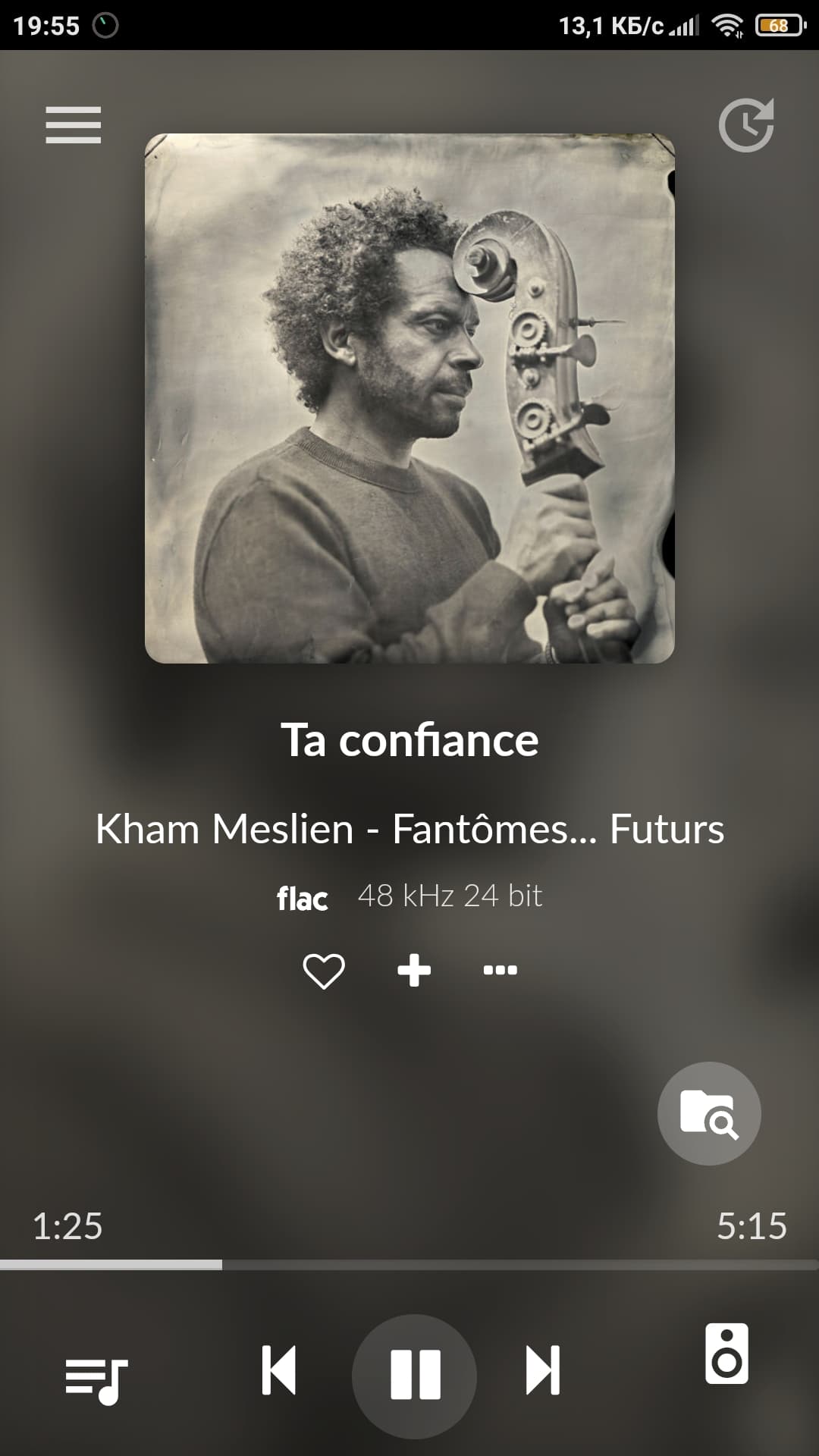

Чуть поддал темброблоком, и контрабас, очень убедительно звучит! Без этих вот раздутых инсинуаций! :point_up:t2:
