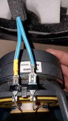

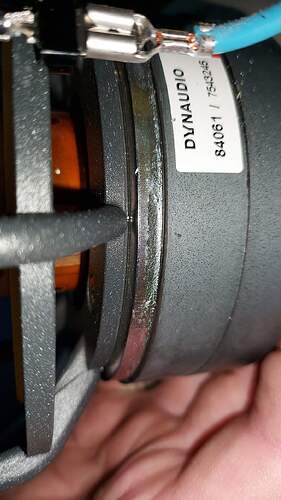

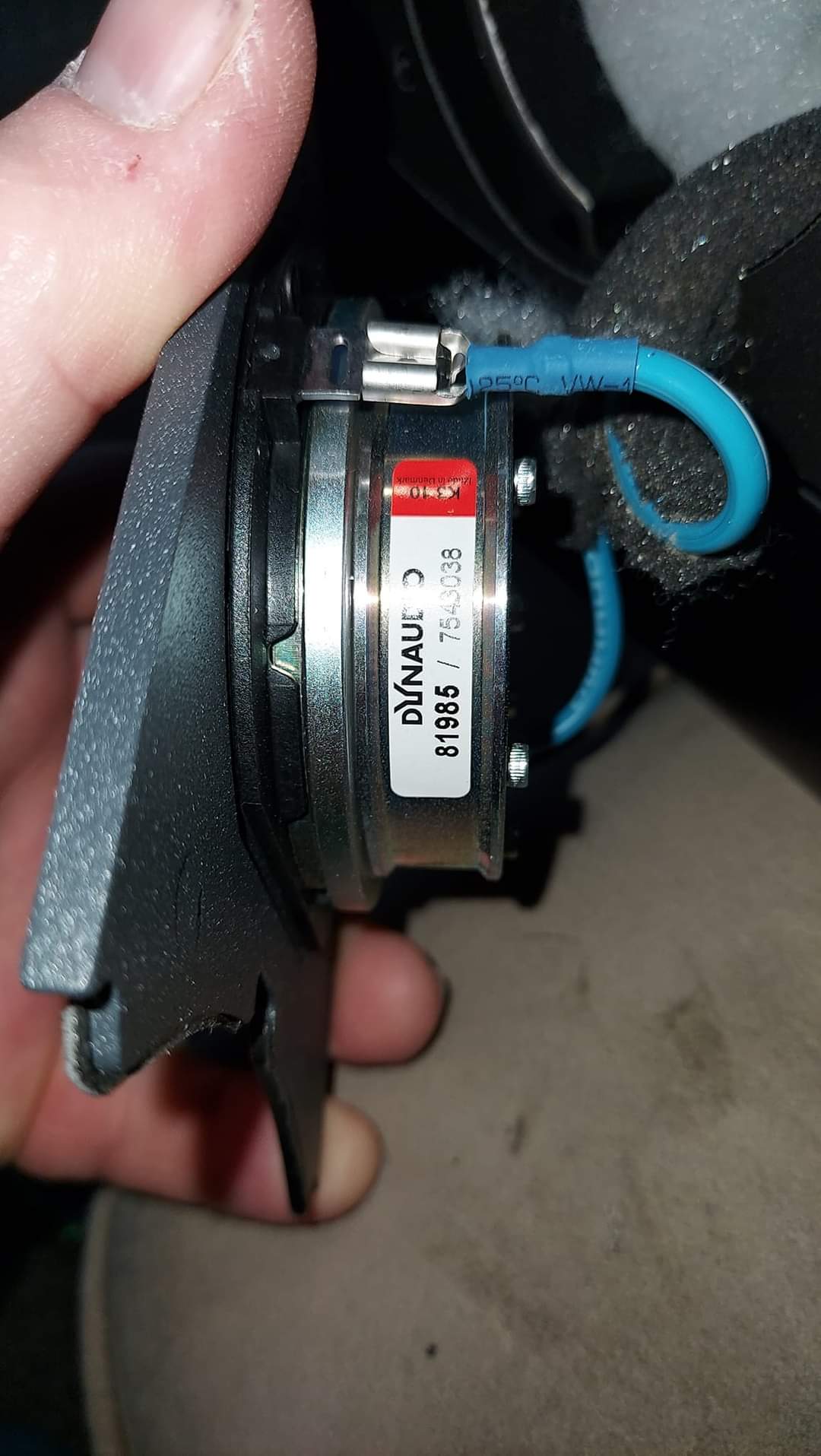

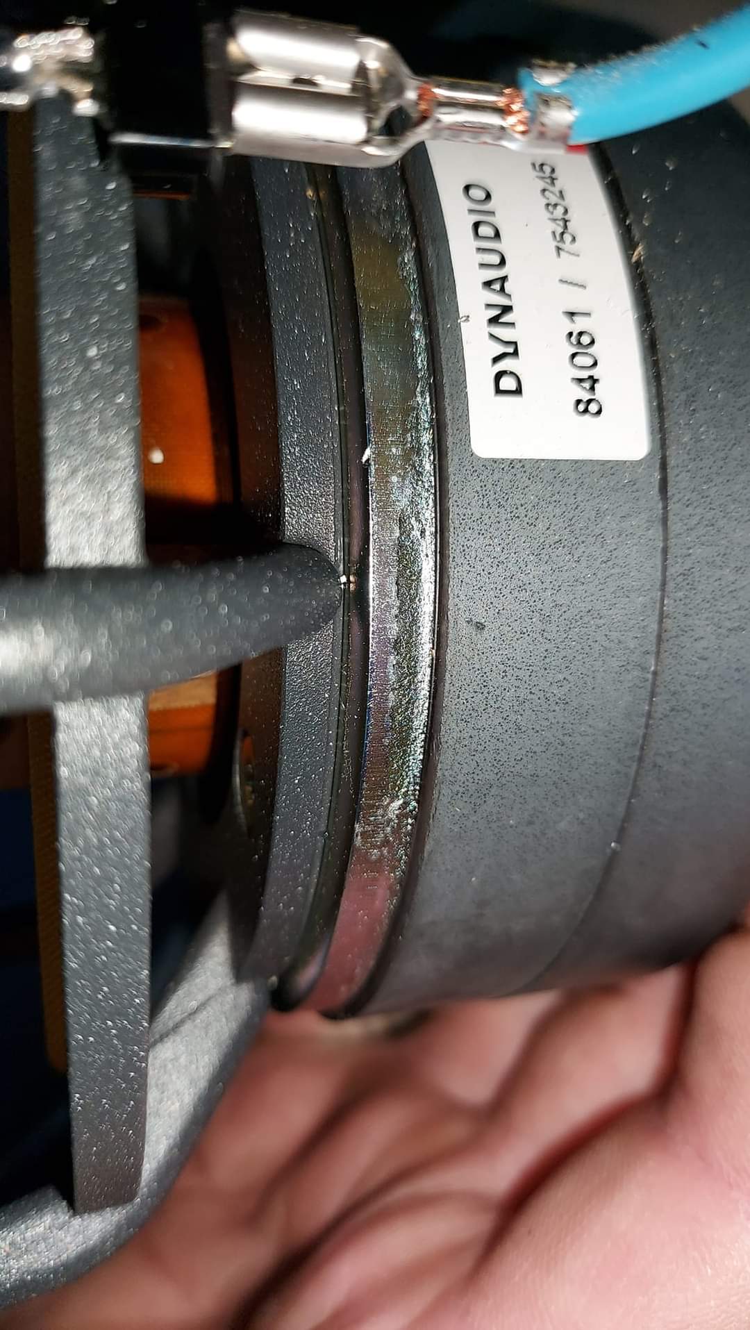

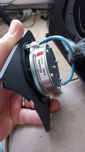

Dynaudio contour 30 drivers and crossover

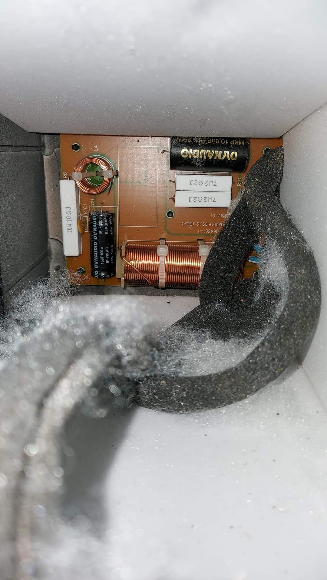

Интересно, зачем в цепь параллельно вуферам ставят именно электролиты? И понятно если бы ёмкость большого номинала - 30-40 мкФ, так ведь кондер 15 мкф от бенникка пленочный стоит недорого и размерами раза в два больше чем этот электролит.
Изучал схему кроссовера focus 110/140/160, один электролит на 30 мкф параллельно вуферу и это объяснимо, и куча плёночных соленов не очень больших номиналов в цепи коррекции импеданса у пищалки и вуфера. Загадка.
Не сэкономишь 1 уе, не заработаешь 1000000 уе.
И кстати , если втупую заменить электролит на явно лучшую пленку (в басовой части кросса) аналогичного номинала, то не факт что станет лучше
Даже в Сonfi 20 электролиты стоят… В SP25 и HS только нет
И что ж это значит? Конфи фигня? Надо брать старье sp25?
Мне вот пофиг, какие там кондеры и серия кондеров стоит в кроссовере, главное чтоб нравился звук.
Ровным счётом ничего это не значит, нужно слушать
Так об чем и речь.
Если смотреть комплексно - вкрячивать пленку номиналом в 30-40 мкф не только дорого-богато, но прежде всего муторно с т.з. монтажа на плате и монтажа самой платы. Но ставить электролит “детского” номинала ценой в 15 центов, когда можно взять дешман бенниковский за 1.5 доллара.
Резисторы раньше ставили хоть и цементные, но вроде получше тех что на фото
Согласен, с точки зрения аудиофилии выглядит это не премиально и идёт в разрез с ценовой политикой. Особенно когда на малые номиналы ставятся
Аудиофилия -всё таки про звук , а ценообразование - если есть топ звук ,так и продается по соответствующей цене, а нет звука -никому не нужны АС, где кроссы с топ комплектухой .
В конфи было бы интересно заменить электролиты на плёнку тех же номиналов и сравнить, будет ли разница слышна. В теории на ВЧ может быть лучше, на НЧ не факт что будет слышно.
