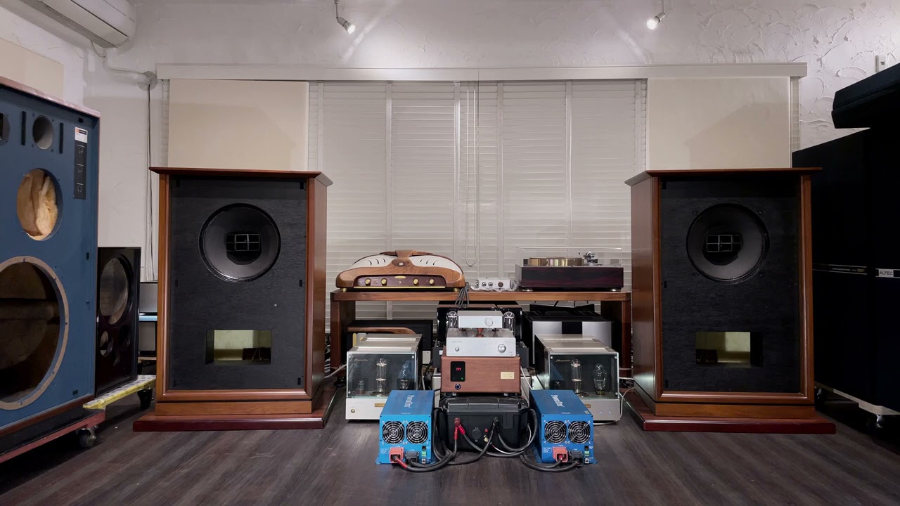

Как бы всем известные и зрелищно самые унылые фотографии утилитарного применения Altec
Согласен. Я только удивился, что он их слушает с такого близкого расстояния, но из описания понял, что все “стандартно” для нашего времени

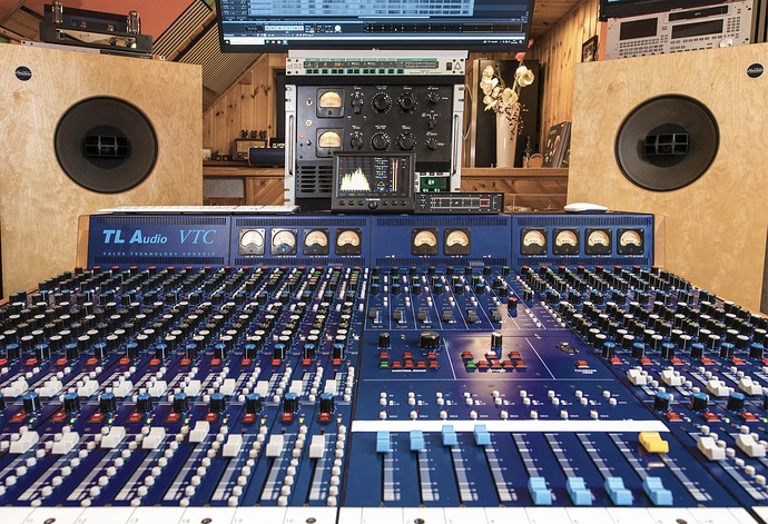

When I heard the Altec 604 D during an internship at EMI Electrola in Cologne 50 years ago, the sound stuck in my mind. Now I run a mastering studio specifically for vinyl and was lucky enough to get two almost new 604 Ds from former EMI stocks. I was able to significantly improve the crossover from the horn to the cone as well as a basic linearization of the frequency response with digital FIR filtering. My 604 Ds are from 1968 and I can’t imagine a better sound.

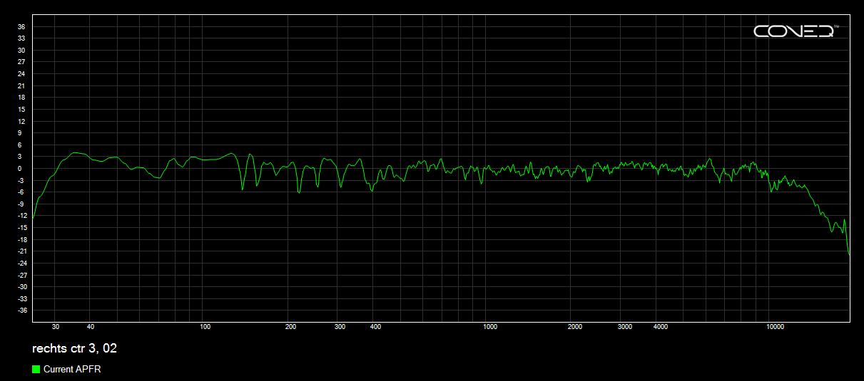

It would go too far here to “interpret” all the causes of the non-linearity of the 604. They sound best when installed in the wall and as a main monitor at least 3 to 4m away. Originally it was a cinema speaker… I use it as a near-field monitor with a base width of 2m and a listening distance of 2m. To do this, I had to go to great lengths and carefully optimize the room acoustics and at the same time electronically tune the speaker (google RealSound Lab - CONEQ Fir-Filter.) This resulted in this optimal transmission curve - the sound image is phenomenally “correct” - so that monitoring is not just a “must” - in order to mix correctly, but musical instruments and orchestras sound like musical instruments and orchestras and not like Altec…

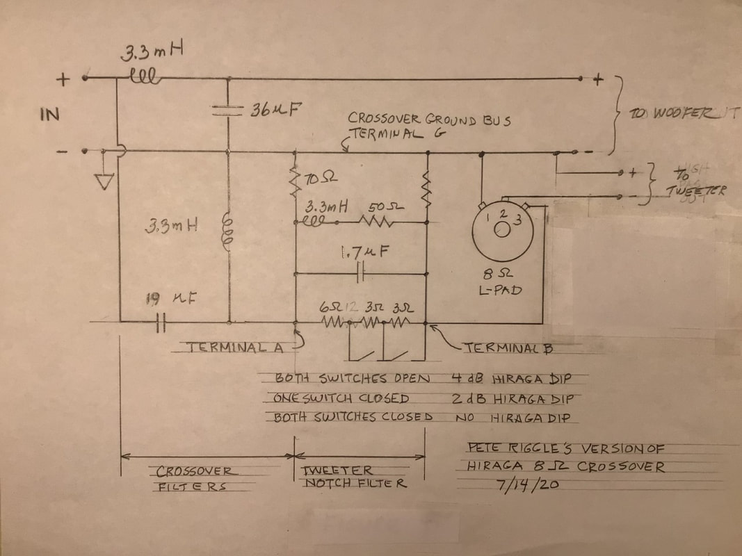

Михаил добрый день
Подскажите ваш фильтр Hiraga для каких головок ?
Если вас не затруднит, помогите адаптировать схему для Valencia 846b (8Ом)
Заранее спасибо.
с Уважением. Александр
У меня все 16ом. Для 8 ом номиналы компонентов другие и надо настраивать

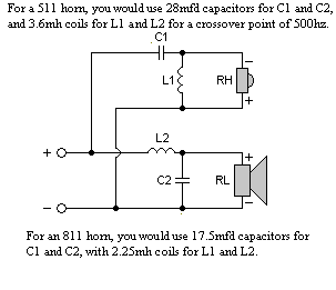

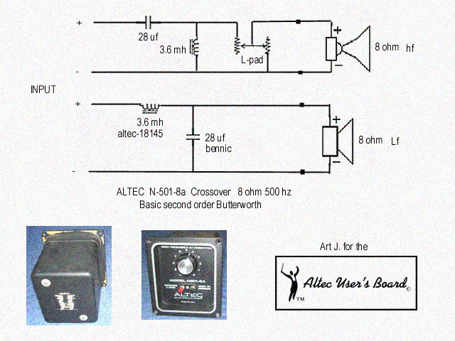

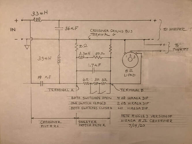

Не мог раньше ответить, sorry. Вот схемы 8-омных кроссоверов Altec и 8-омная схема Hiraga
У Хираги частота раздела 500 Гц

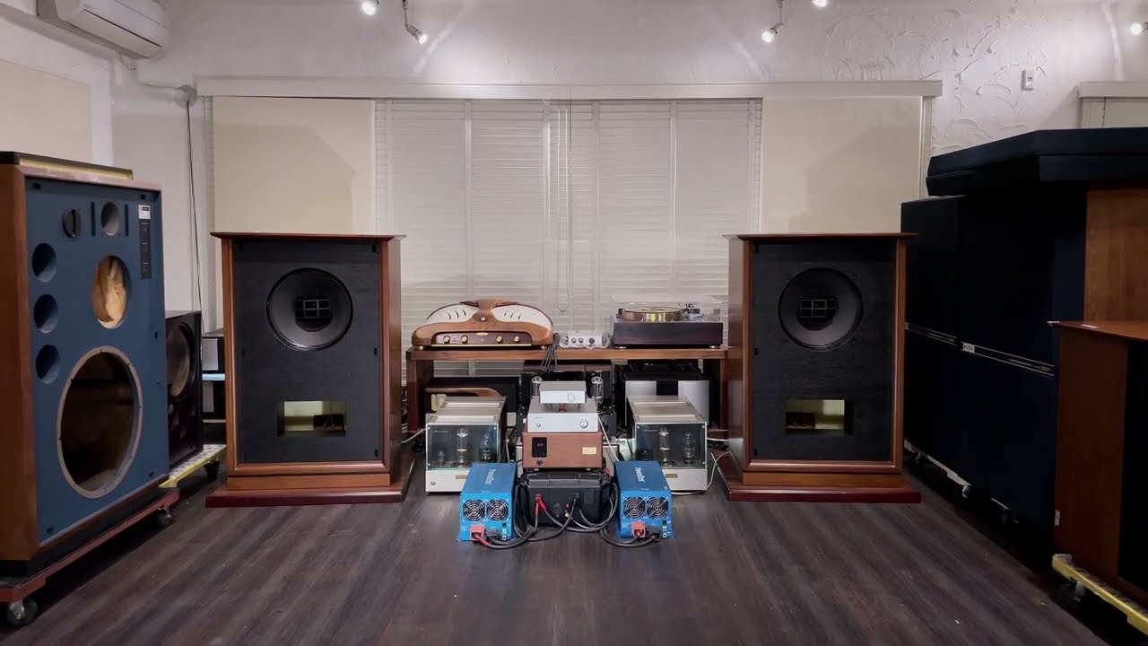

Привет, искал картинки этих колонок по интеренту, и наткнулся на этот форум. Вижу, что вы их уже продали эти замечательные колонки, но хотел заметить, что вы слушали их вверх ногами =)
Спасибо за участие ) Я их слушал по разному, И да, конструктив позволяет использовать эти АС в обоих положениях и рупором вверх и рупором вниз.
