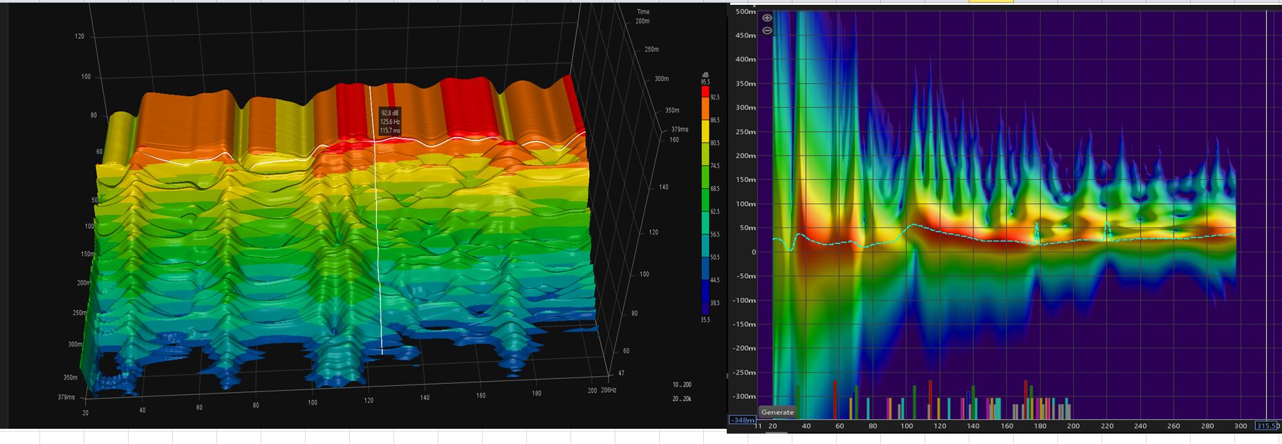

Вчерашний файл это короткая стена без саба, сегодняшний длинная стена без саба.

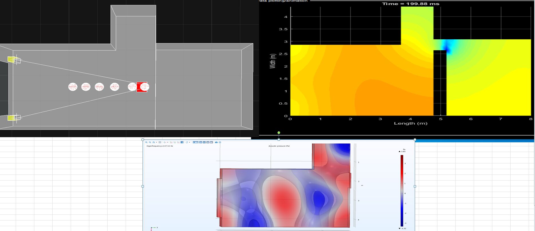

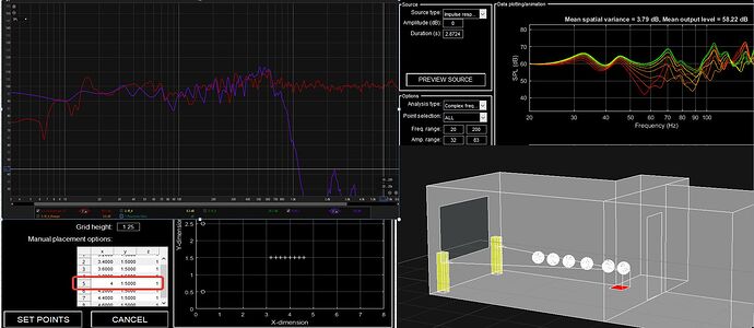

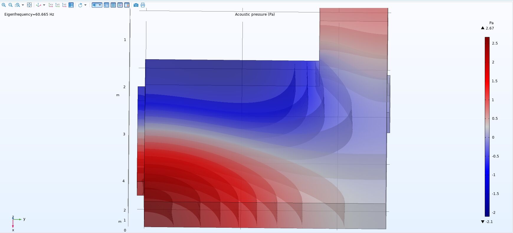

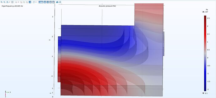

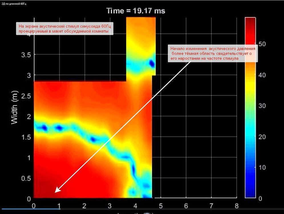

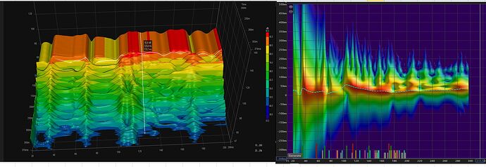

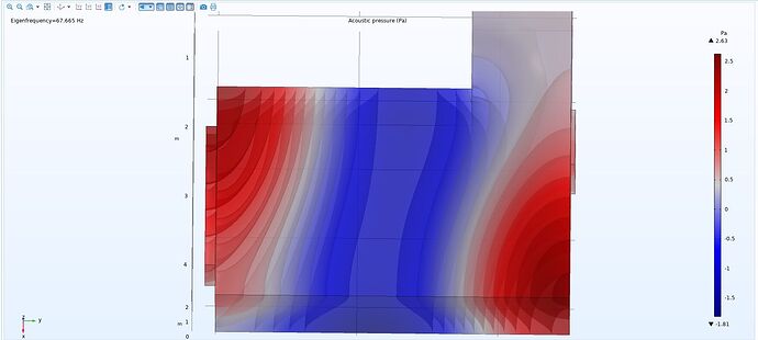

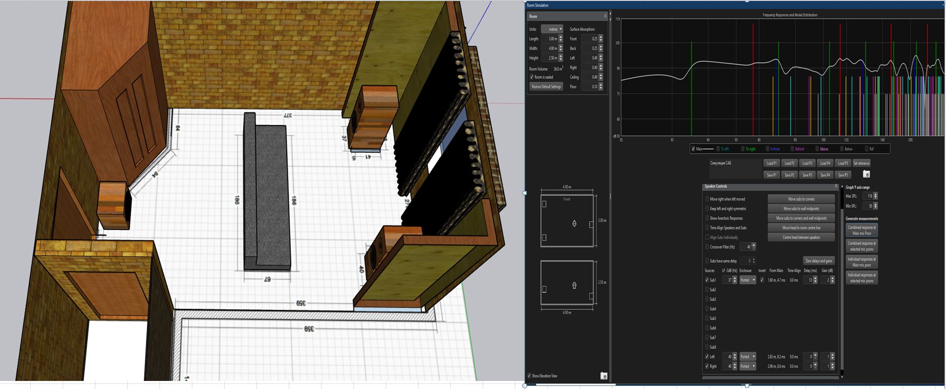

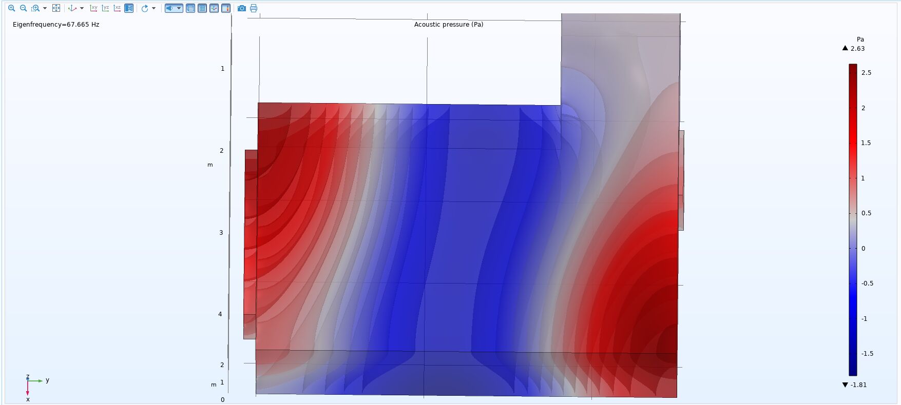

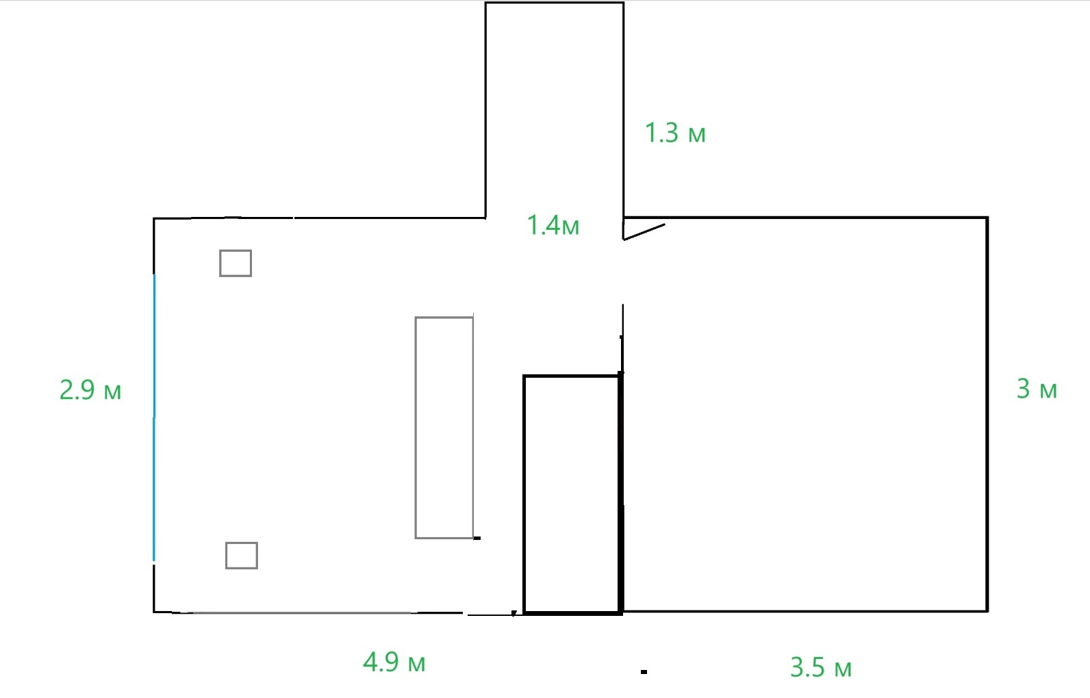

Промоделировал комнату в первом приближении, ориентируясь пока только на первоначальный график (продольный), так как имхо всё же вижу его как более перспективный. Обеспечив необходимую “гибкость” тыловой стене, открыв дверной проём, размещая в ряд несколько виртуальных микрофонов, удалось сблизить АЧХ и временные показатели, почти с первого раза, для конкретной точки близкой к реальности, общая тенденция очень хорошая, зеркальность пиков и провалов, говорит лишь о том, что нужно подобрать высоту АС (у меня она 0,6 от центра до пола) и задержки.

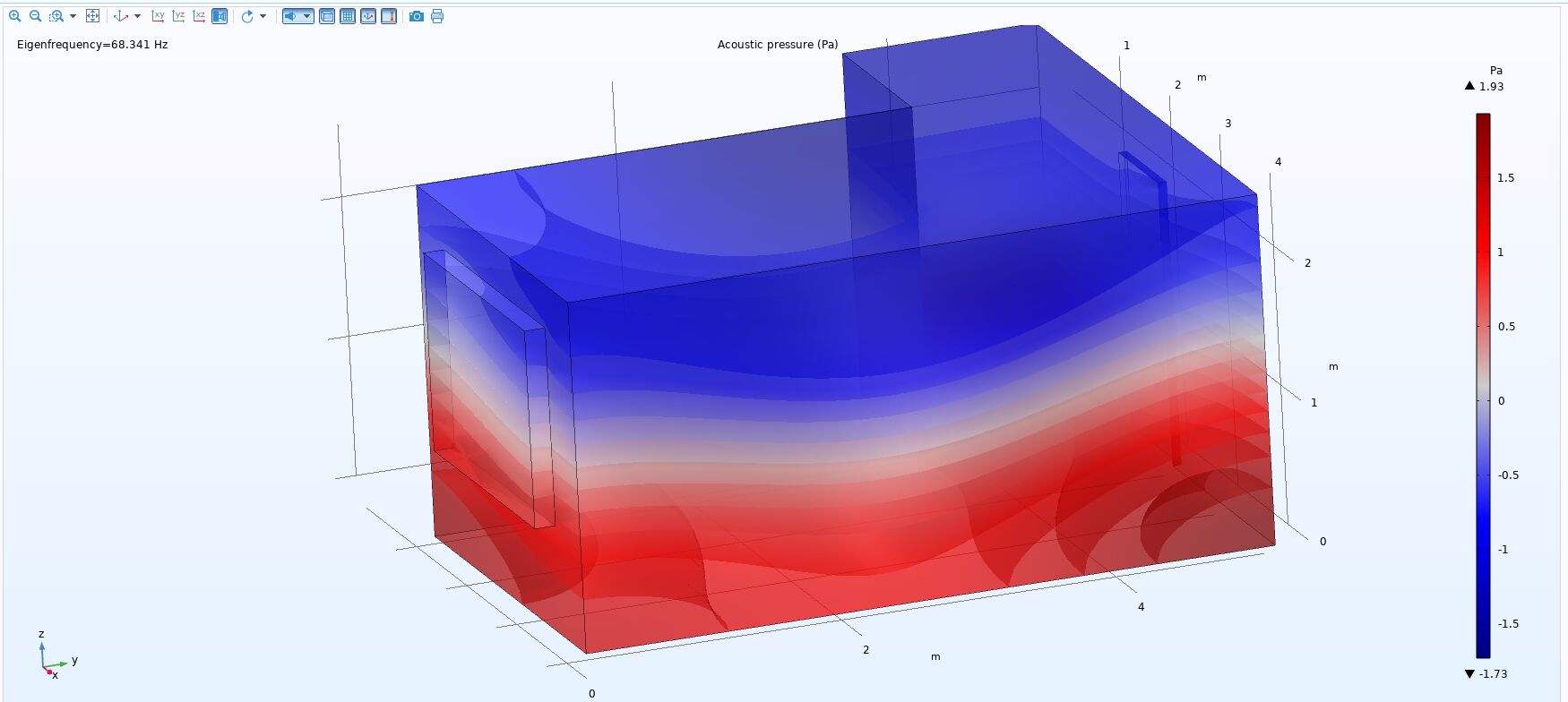

Тем не менее проведя анализ на собственные моды двумя довольно точными методами для низких частот FEM и FDTD, выяснилось, что в обоих случаях собственная мода на 15Гц отсутствует, что говорит от том, что нечто генерирует данную частоту собственными колебаниями, и это не лёгкое окно, в целом комната сама по себе не подарок)))

Дмитрий а в каком программном комплексе моделируете?

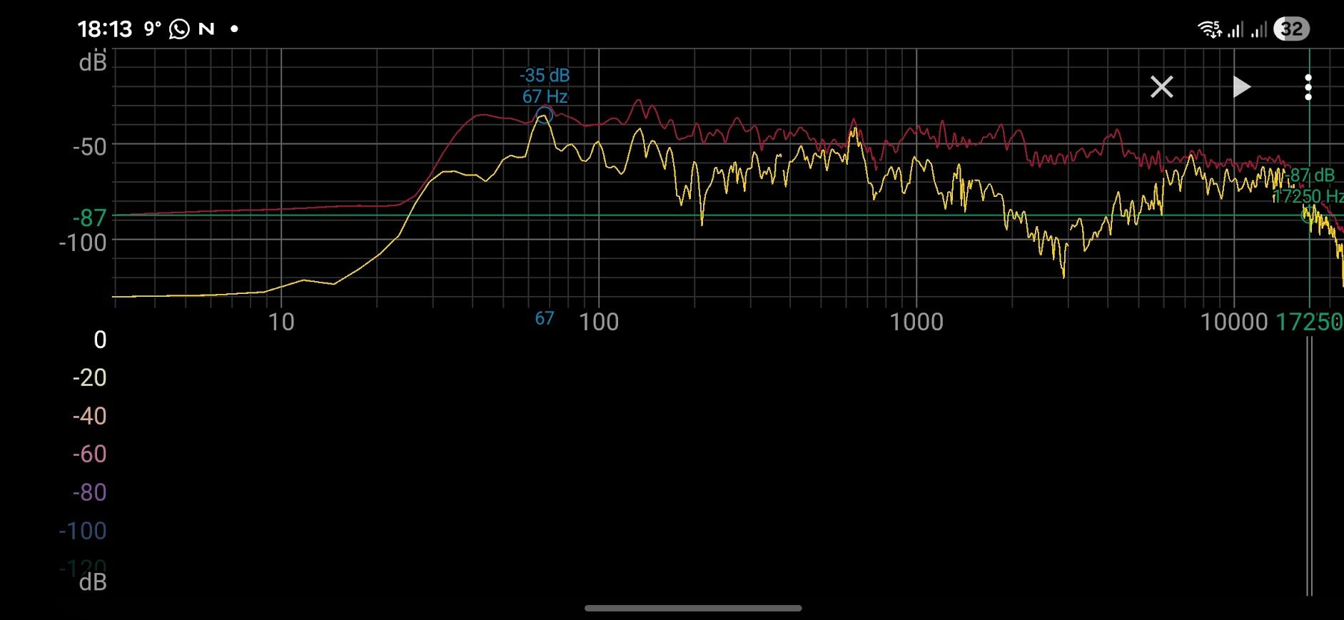

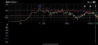

Я как и планировал поставил саб на табуретку рядом с окном и начал ходить, слушать. Результаты странные - если саб рядом с окном по центру, то перемещаясь от противоположенной стены к нему поближе начинаешь отчётливо слышать усиление звука.
Но дальше веселее, если в зоне с нормальной слышимостью сесть на стул, то звуковое давление моментально снижается очень существенно, а если при этом саб снять с табуретки и поставить на пол, то его и вовсе не слышно, только звенит посуда в шкафу.
Всю комнату облазил, но нормального результата выловить не получилось, в аппендиксе кстати басит прямо очень хорошо тоже, как и в коридоре.
Пока обнаружил вот такую позицию, в ней гудения на 60 Гц в разы меньше, но чтобы полноценно её использовать придётся часть шкафа углового разобрать, вот этим как раз и занимаюсь.

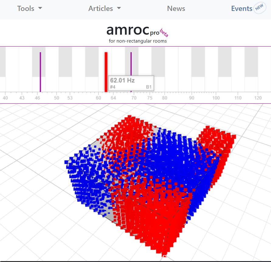

Попутно вот такую штуку отрыл в сети, может кому пригодится, amroc pro - THE Room Mode Calculator for non-rectangular rooms

Это комплекс различных программ для собственных мод и распространения суб полос FEM COMSOL Multiphisics FTDT - MATLAB всё что выше в EASE и Array Bilder, Ecotect

Попутно вот такую штуку отрыл в сети, может кому пригодится, Amroc
Отличный сайт хорошего человека, но разрешение конечно хромает, то о чём вы говорите видимость зон давления/разряжения там не посмотришь, тем не менее как начальный вариант его калькуляторы просто клад для начинающих, таких людей в инете по пальцам пересчитать.

Меня удивило что даже по длинной стене оказывается есть жизнь, 60 Гц перестали бить по ушам на тест тоне, полноценно пока использовать эту расстановку не могу, надо шкаф сначала разобрать.

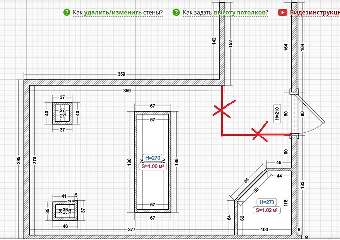

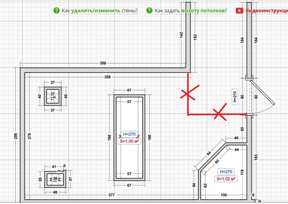

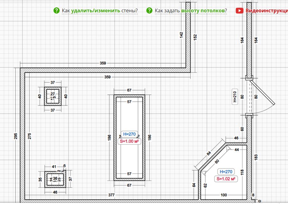

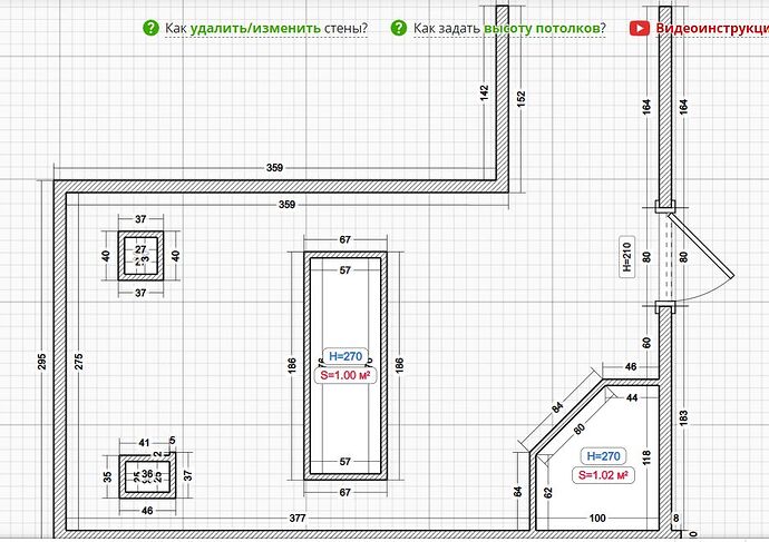

Здравствуйте, а можете этот шкаф описать и изобразить его расстановку на схеме?
Если шкаф оставить открытым наполненным одеждой,то он даже в плюс будет работать, являясь широкополосным поглотителем.
Ну не широкополосным но поглотителем и закрытым может даже быть более эффективным, всё имхо конечно, есть просто мысли по этому поводу, относительно текущей ситуации only_shadow Алексея, возможно, что не “хлипкая” стена или коридорчик, а именно шкаф подворовывает мясо)))
Вот закрытым он как раз будет в узком спектре частот поглощать,и то если будет
В любом случае необходимо определиться с оптимальной расстановкой АС,а уж затем мучать тему акустической подготовки…

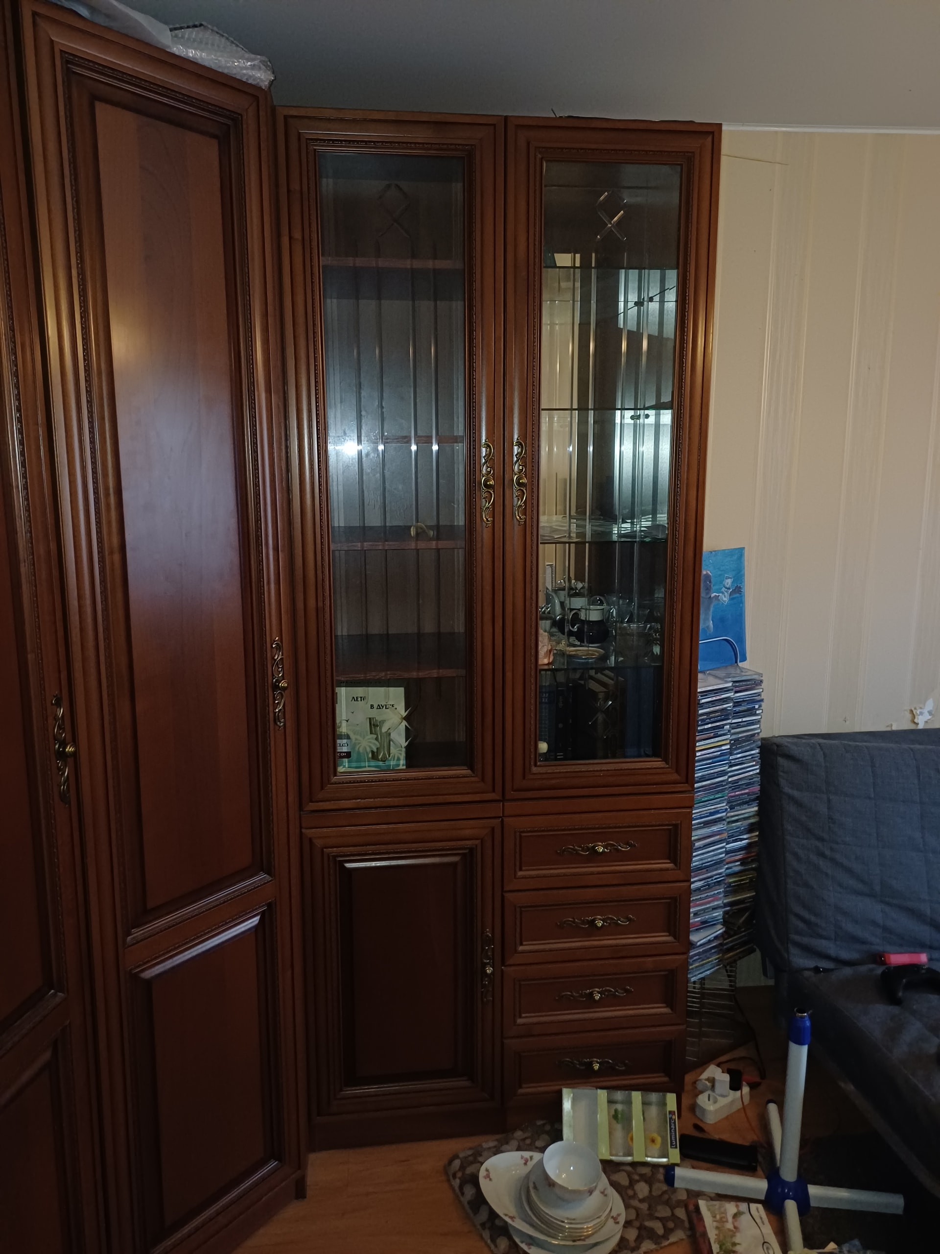

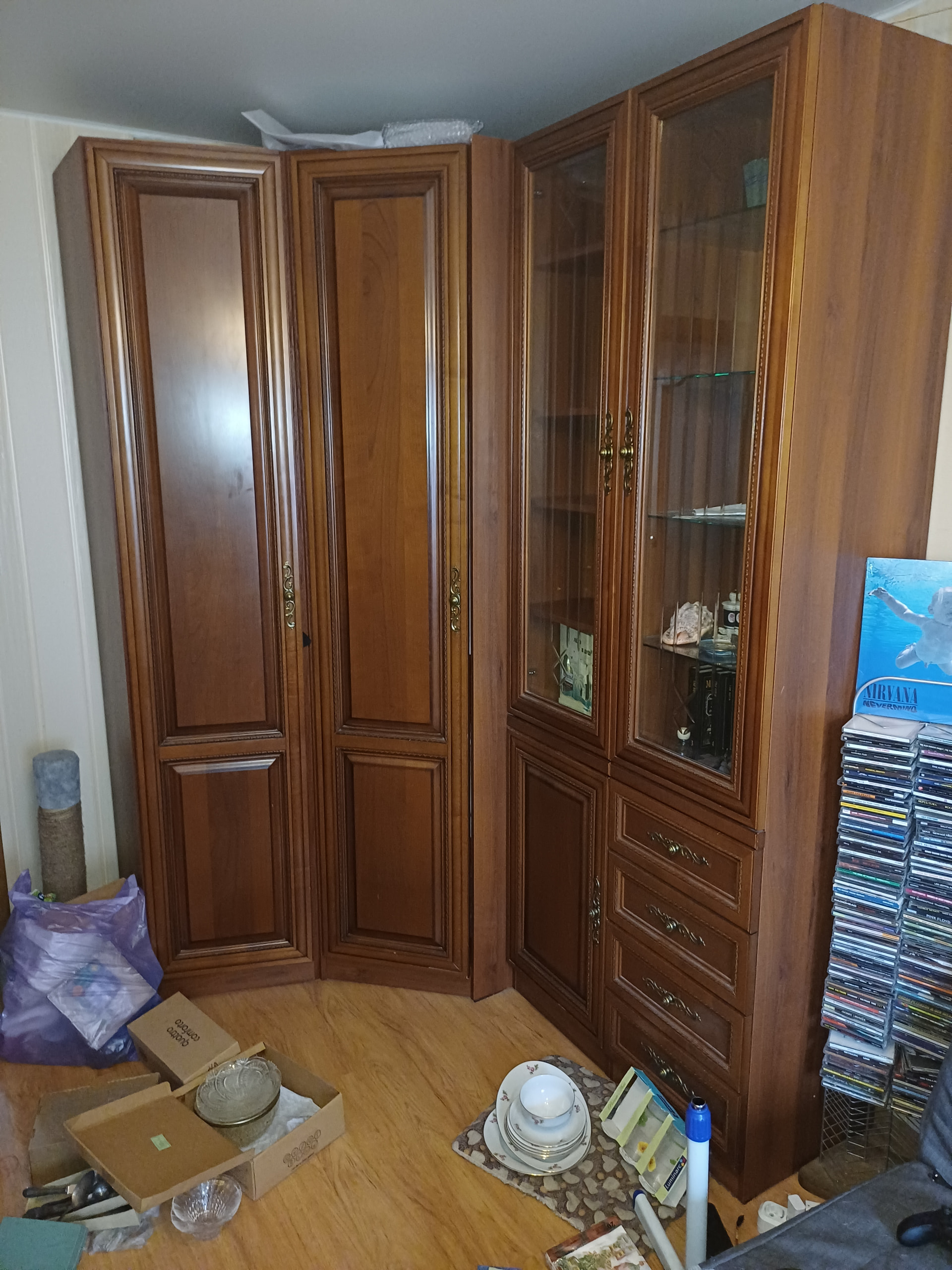

Шкаф вот такой, та часть что справа (прозрачная) сейчас будет разбираться (кстати если надо кому - забирайте самовывозом), в том что закрыта всякие куртки и прочие такие штуки.
В шкафу тарелок тьма была, некоторые жутко дорогие, вот сейчас всё это инспектируется и переписывается пока))
