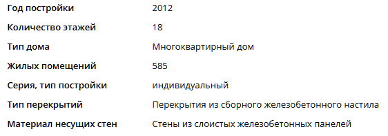

Павел, такой дом
Сбоку соседи с одной стороны, еще с одной стороны тамбур. Ну и сверху+снизу соседи.
