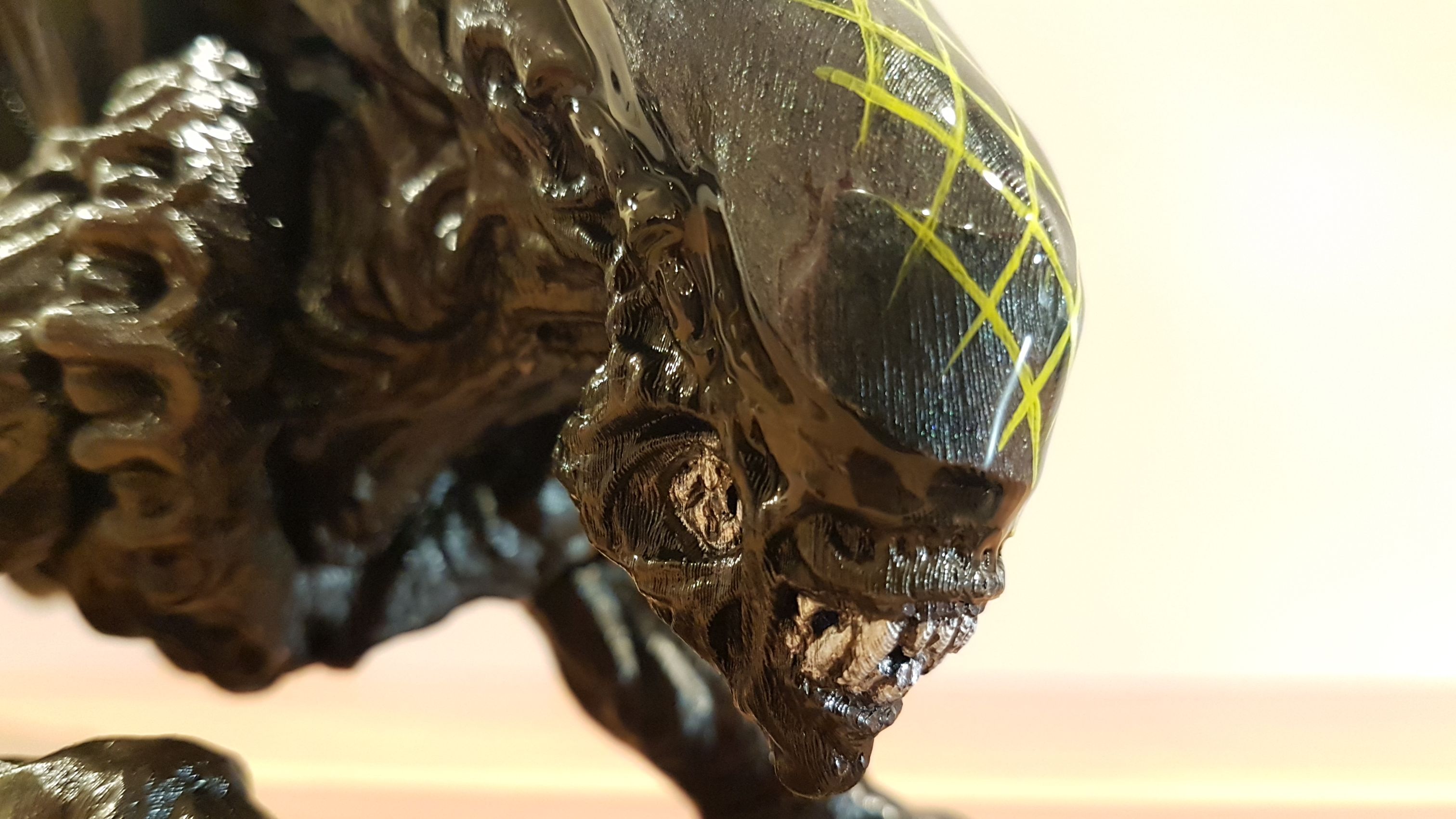

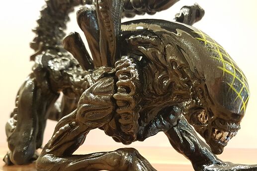

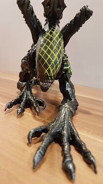

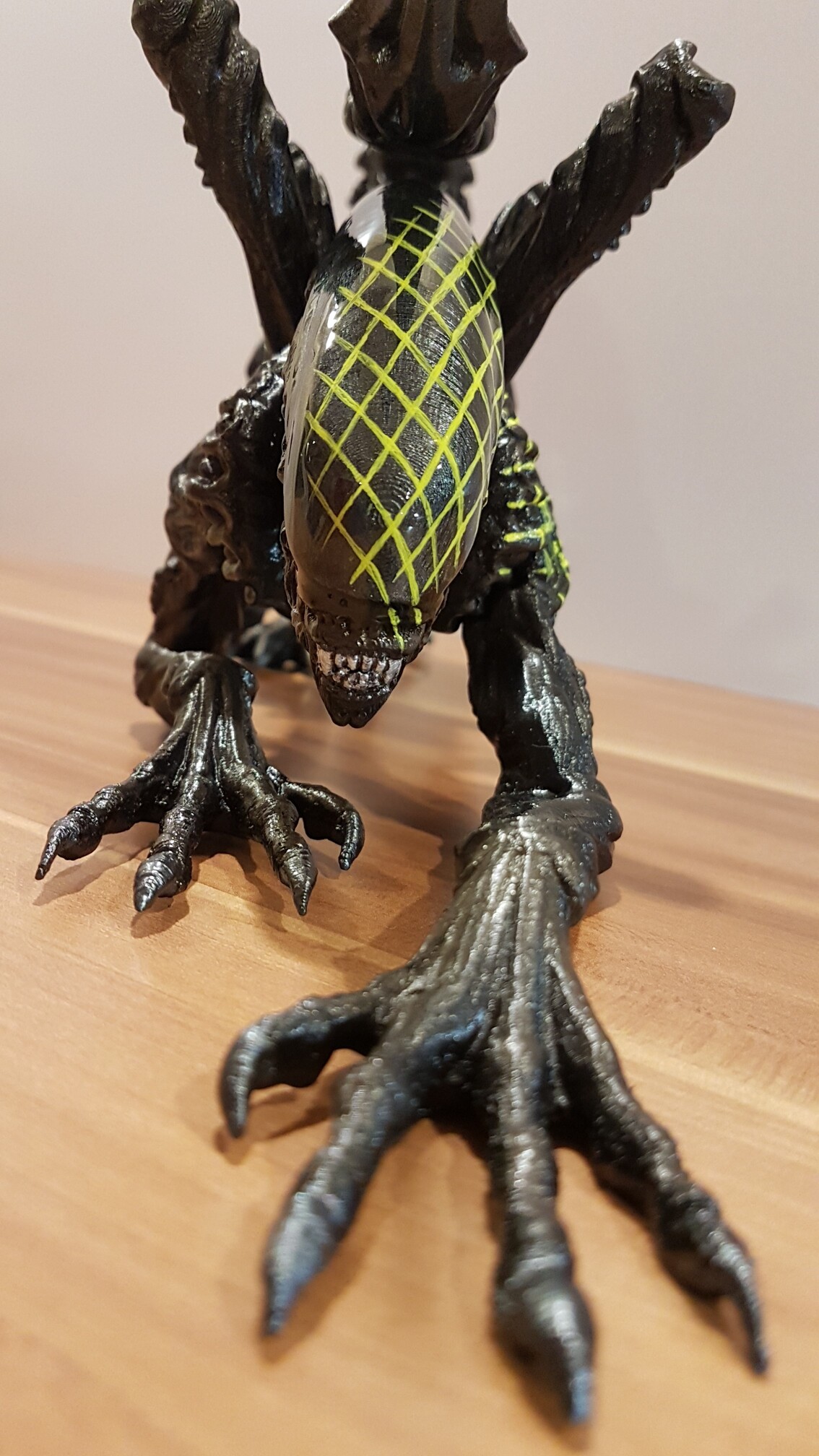

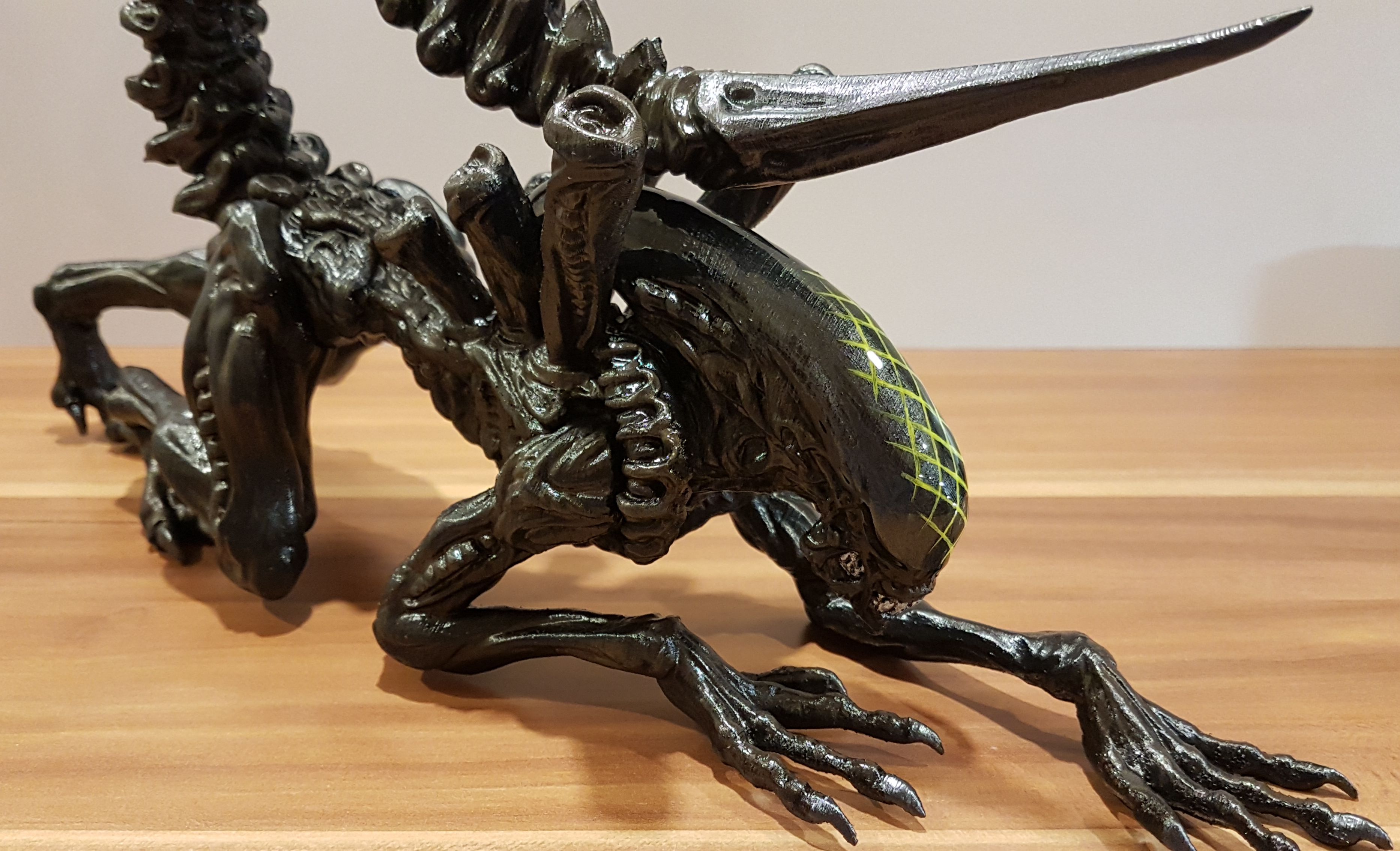

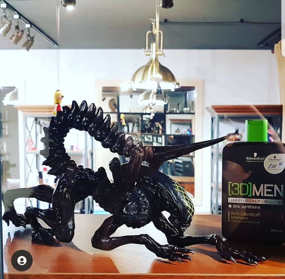

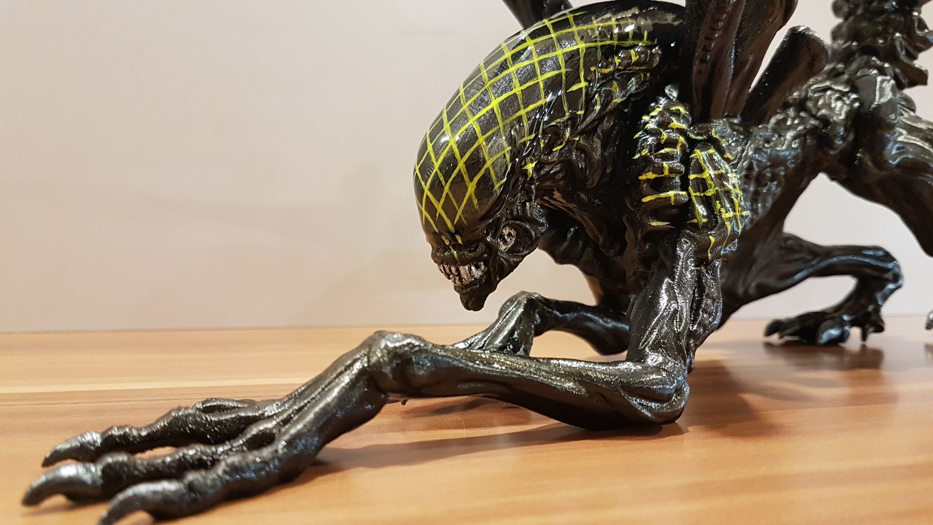

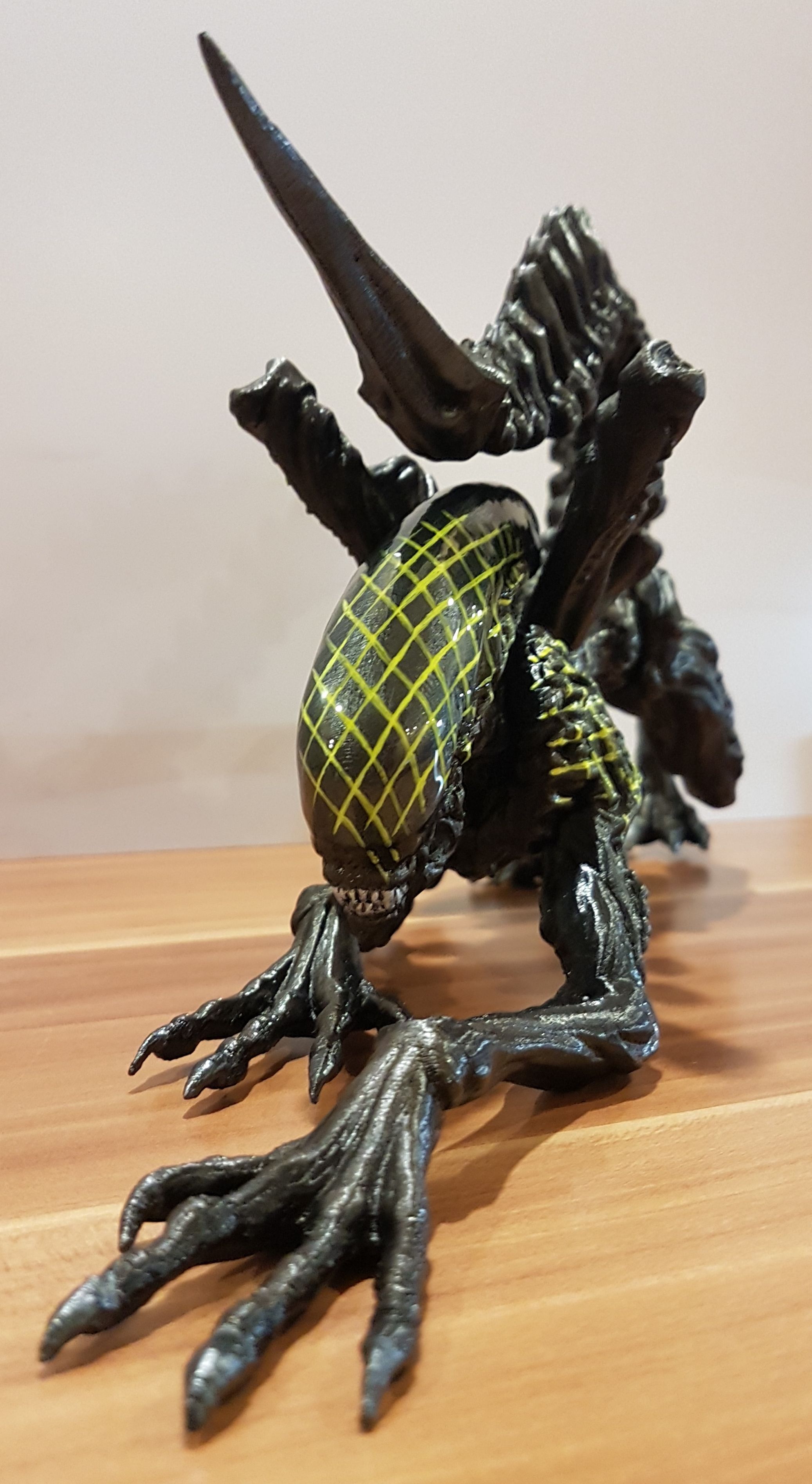

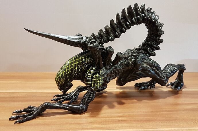

Одна из моих лучших работ, которая сейчас временно живет в салоне красоты моего друга представлена вашему вниманию.
Для тех, кто не узнал - это статуэтка Чужого (Alien, Xenomorph) из легендарной вселенной Чужих. Сделано для фанатов и поклонников этого научно-фантастического жанра.
Авторская работа, изготовлен в единственном экземпляре по модели, свободно распространяемой в сети. Материал - PLA.
Габаритные размеры: 375х180х85 мм (приблизительно).

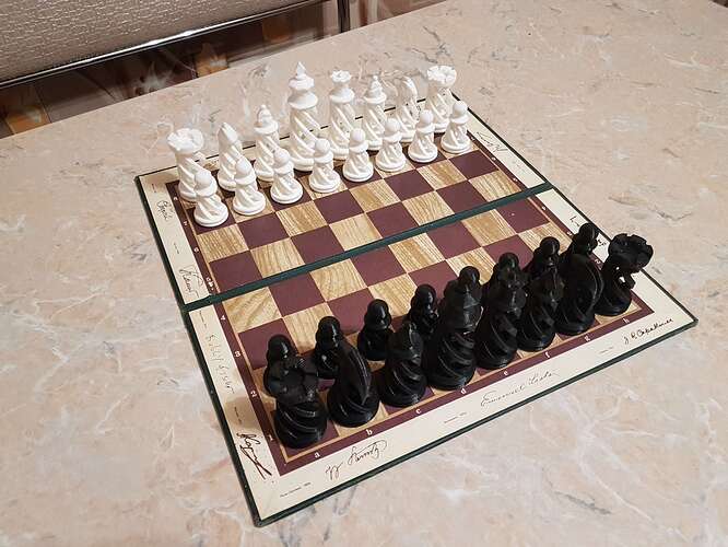

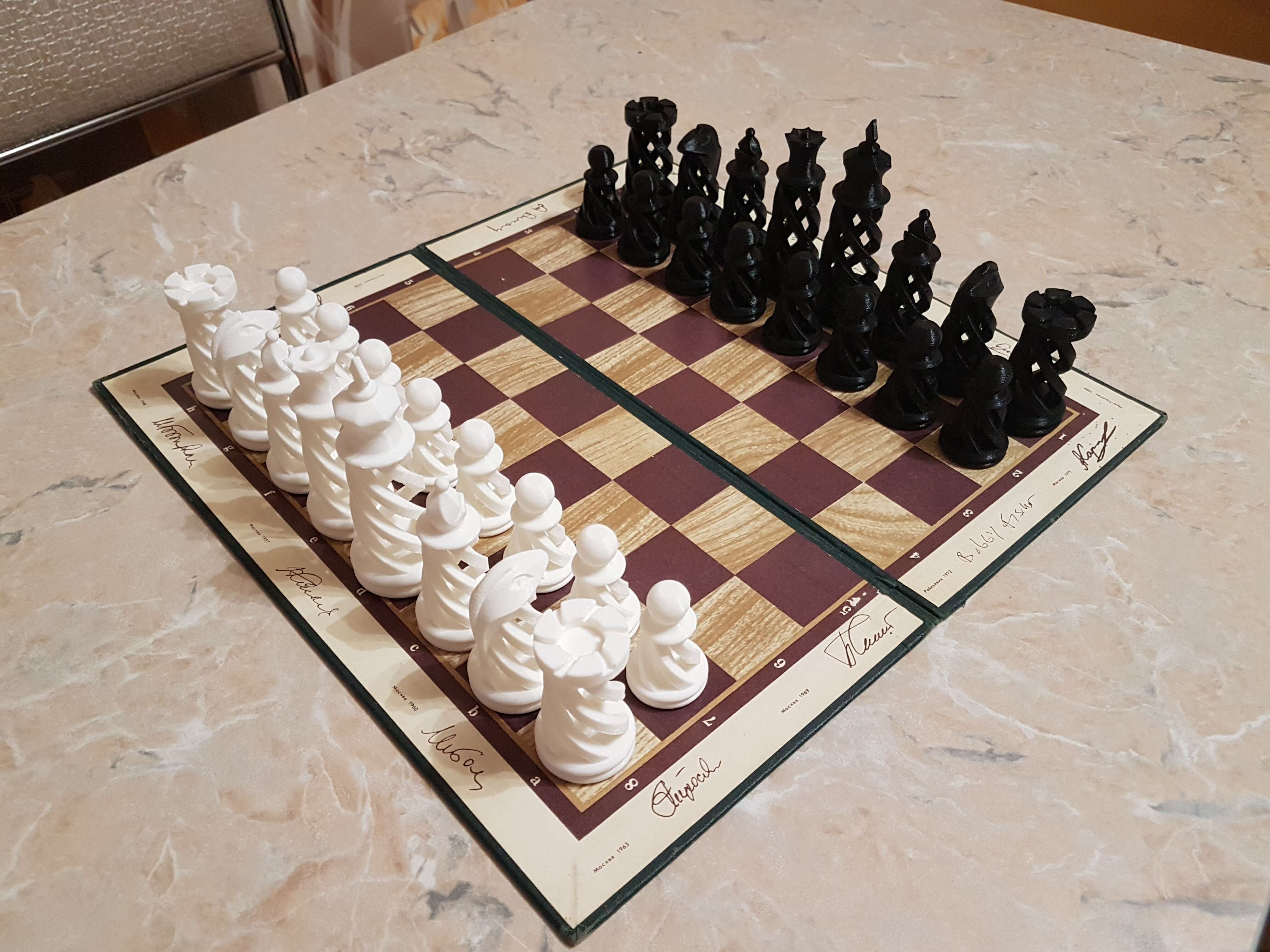

В новогодние праздники приобщал детей к шахматам (отличная альтернатива планшетам и телефонам). Шахматы с детства очень люблю.
Напечатал на 3D-принтере и заодно уважил своего деда, от которого и досталась весьма презентабельная доска, фигурок от которой уже давно не сохранилось.
Иногда встречаюсь с людьми, которые считают, что 3D-принтер - это не более чем игрушка. Так, безделушки всякие попечатать, побаловаться, поиграться…

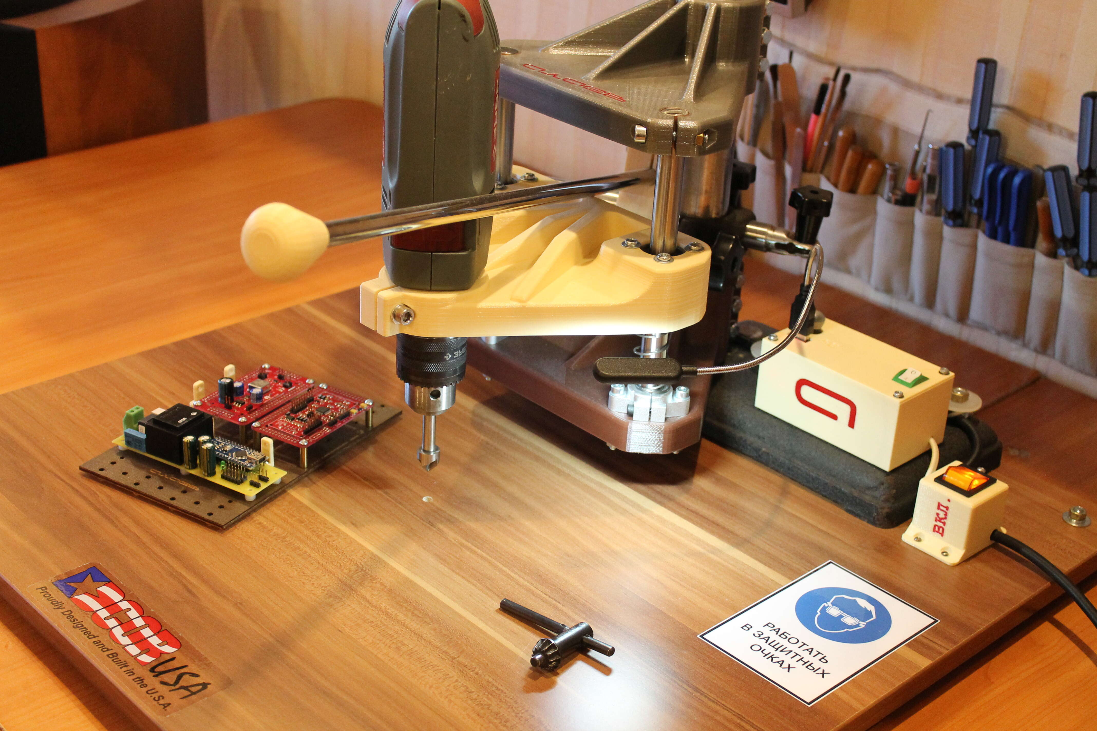

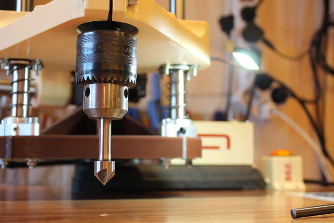

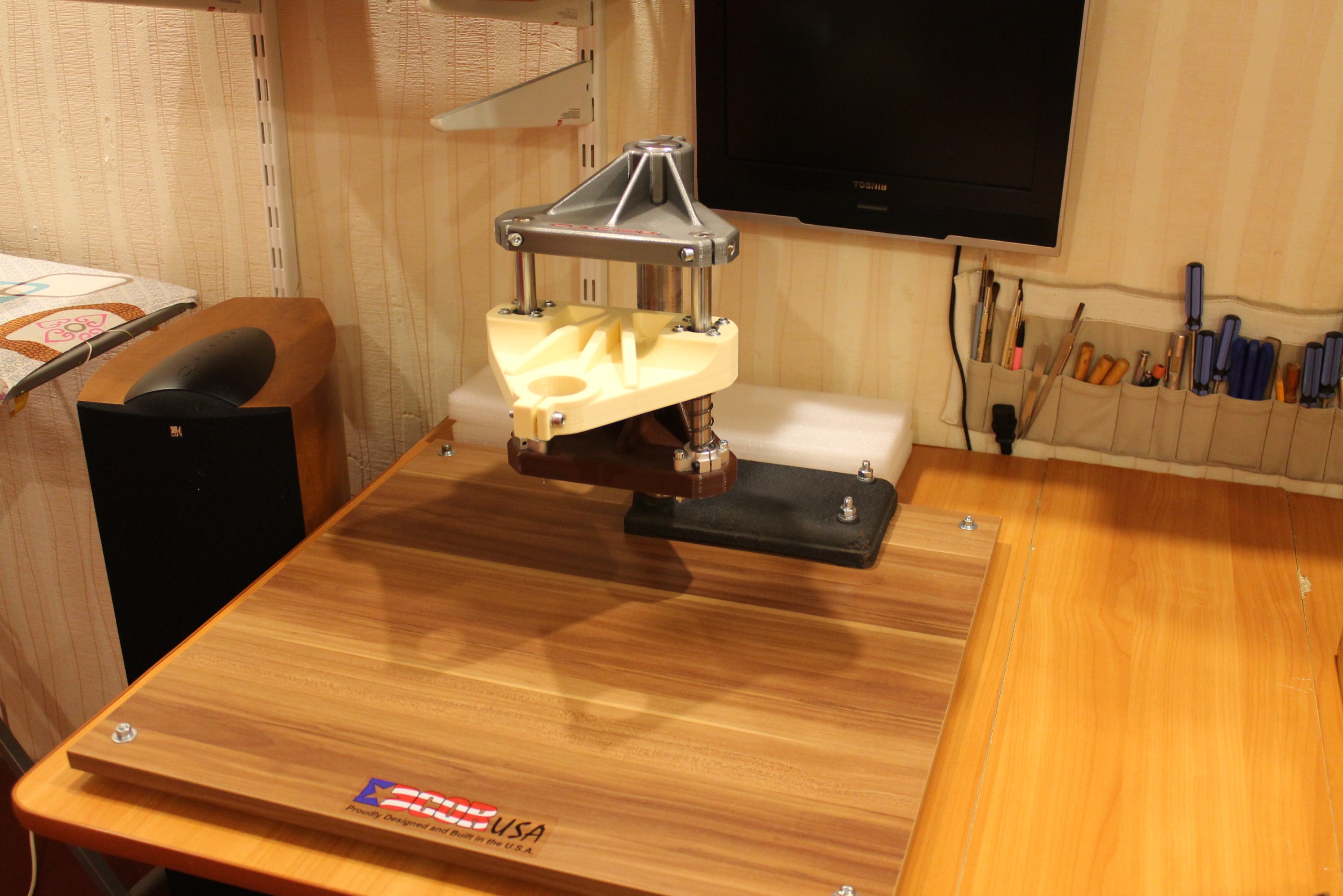

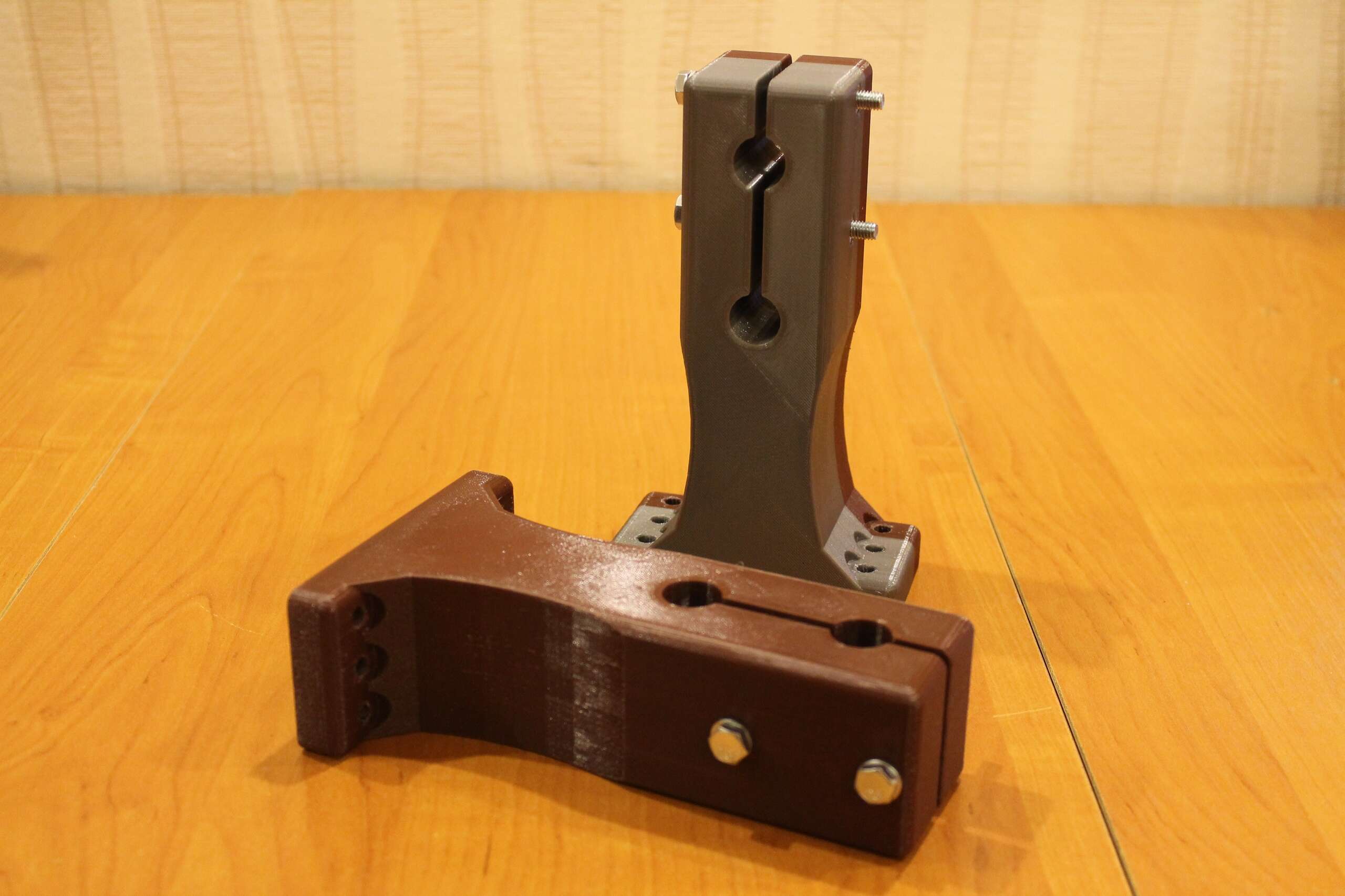

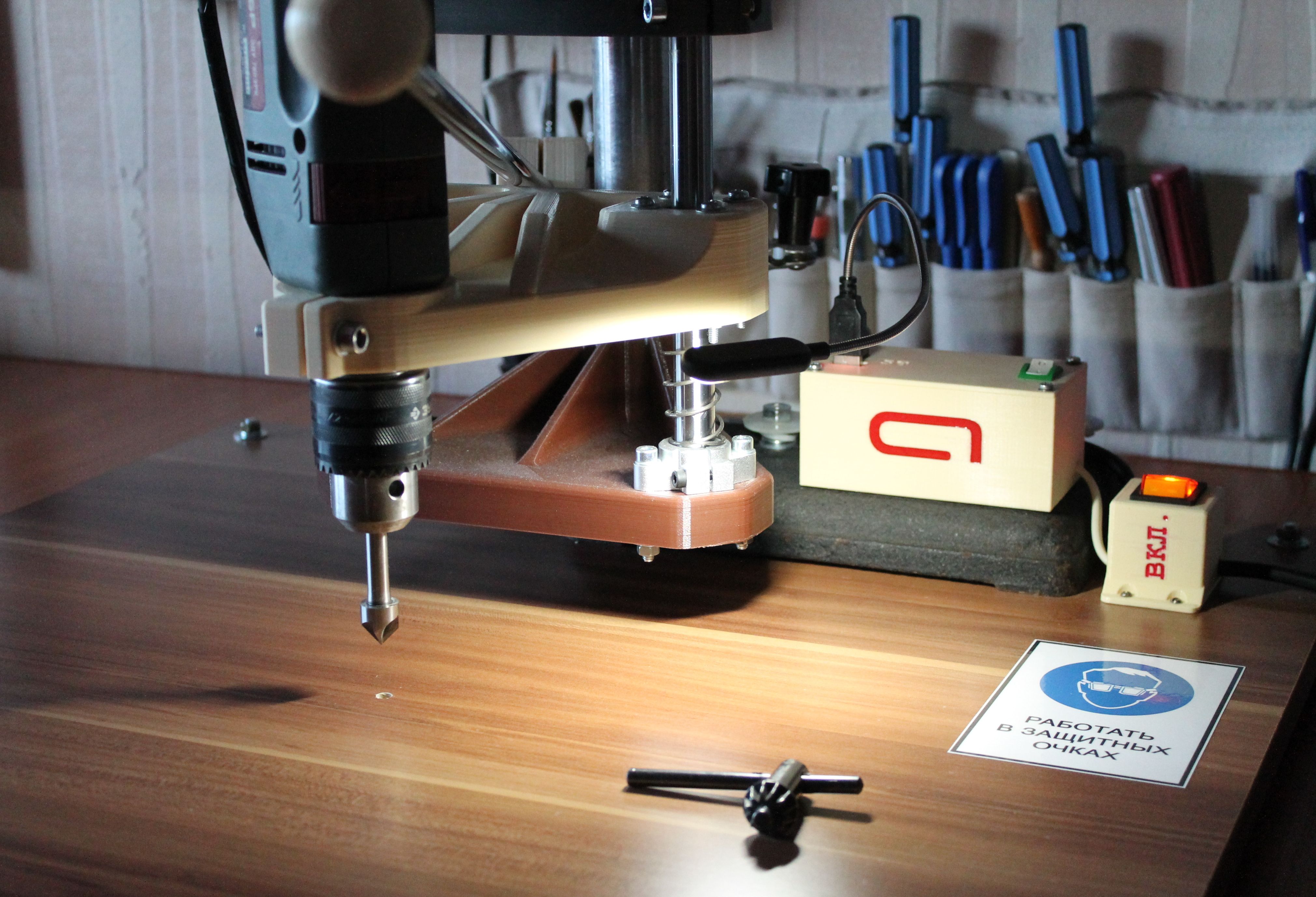

Хочу поделиться (выложено в конце поста) своим проектом сверлильного станка, который я разработал под свои индивидуальные технические задачи (главная из которых - возможность обработки панели размером до 400 мм) и напечатал на обычном 3D-принтере.
Конструкция станка достаточно проста:

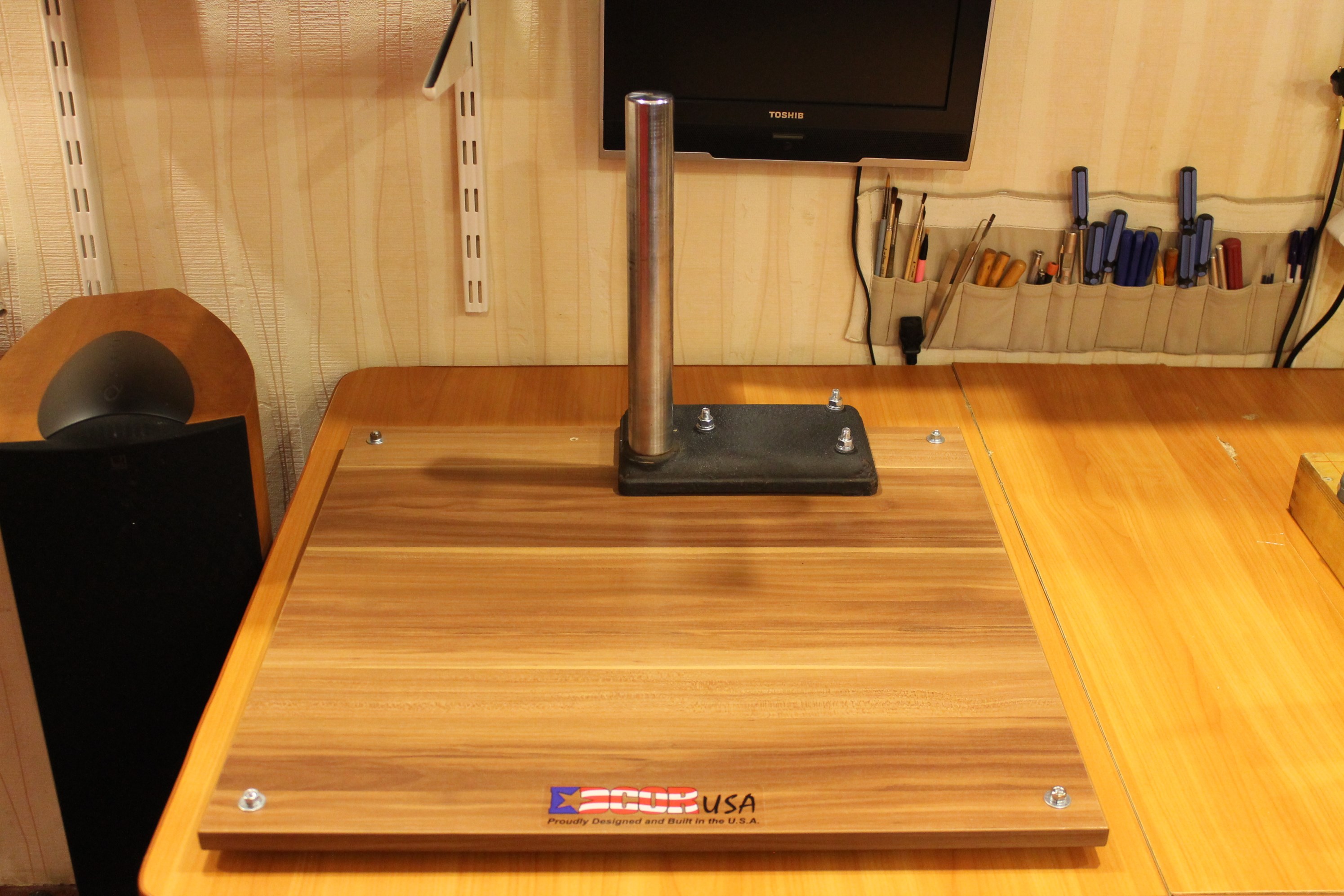

Нужно найти какое-то мощное и ровное основание (станину). В моем случае это была дверца шкафа, сделанная из МДФ. Снизу прикручены ножки (файл модели найдете в общей ссылке на проект).
Вертикальная стойка. Её нужно прикрепить максимально жестко и максимально перпендикулярно к станине станка. Я для этих целей использовал измерительную стойку (нашел в гараже). Вы можете использовать ровный кусок трубы или что-то подобное (модели выложены вместе с исходниками и не составит большого труда подправить их под другой диаметр вертикальной стойки).

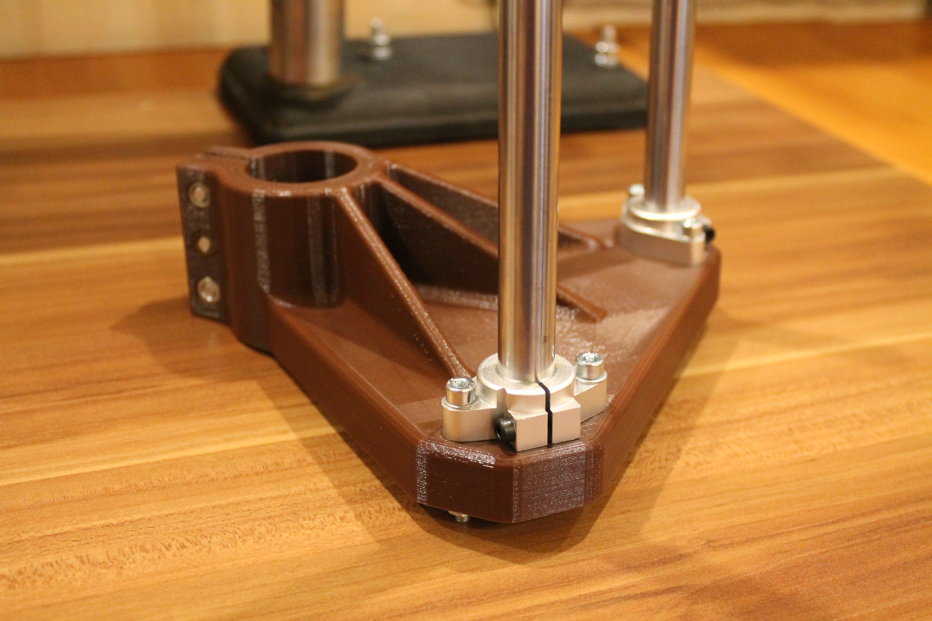

Нижняя и верхняя опоры. Эти элементы нужны для того, чтобы вынести подвижный суппорт на необходимое расстояние, чтобы обеспечить возможность обработки достаточно большой детали и сохранить при этом жесткость всей конструкции.
Подвижный суппорт. Это тот элемент, в который мы будем устанавливать непосредственно сверлильный механизм. Я сделал сразу под свою дрель. Можно поставить что-то типа “дремеля” или электромотора. Тут уж у кого что найдется.
Опять же, исходники модели в общем доступе - подправьте под себя и пользуйтесь на здоровье!
Подвижный суппорт ставится на пружины между нижней и верхней опорой.
Замыкает конструкцию верхняя опора, которая обеспечивает жесткость всей системы.
Фото нижней опоры, подвижного суппорта и верхней опоры в сборе:
В конечном итоге получилось весьма неплохо и поверьте, очень удобно!
Держать заготовку и дрель в руках одновременно - это почти гарантия кривых отверстий, сделанных не в тех местах, где это было нужно.
Сверлильный станок может многое! Освободить нагрузку на руки и дать сосредоточиться на удержании заготовки. Плавно опускать сверло за счет рычага и с высокой точностью контролировать процесс сверления не заботясь о вертикальности и соосности (все это заложено в конструкции). Обещанные модели и много дополнительных фотографий найдете здесь:

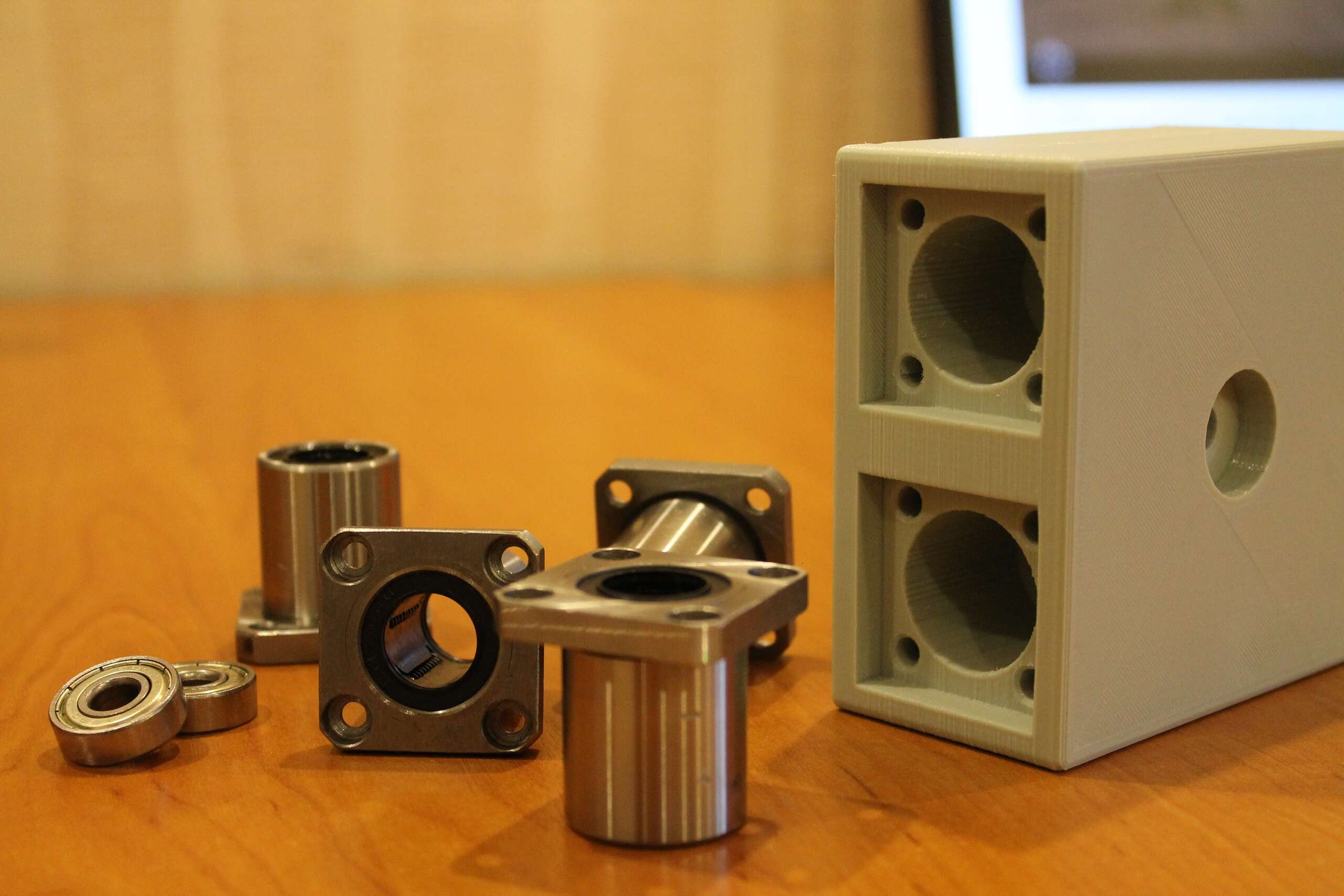

Продолжаю “творить” с помощью 3D-принтера.

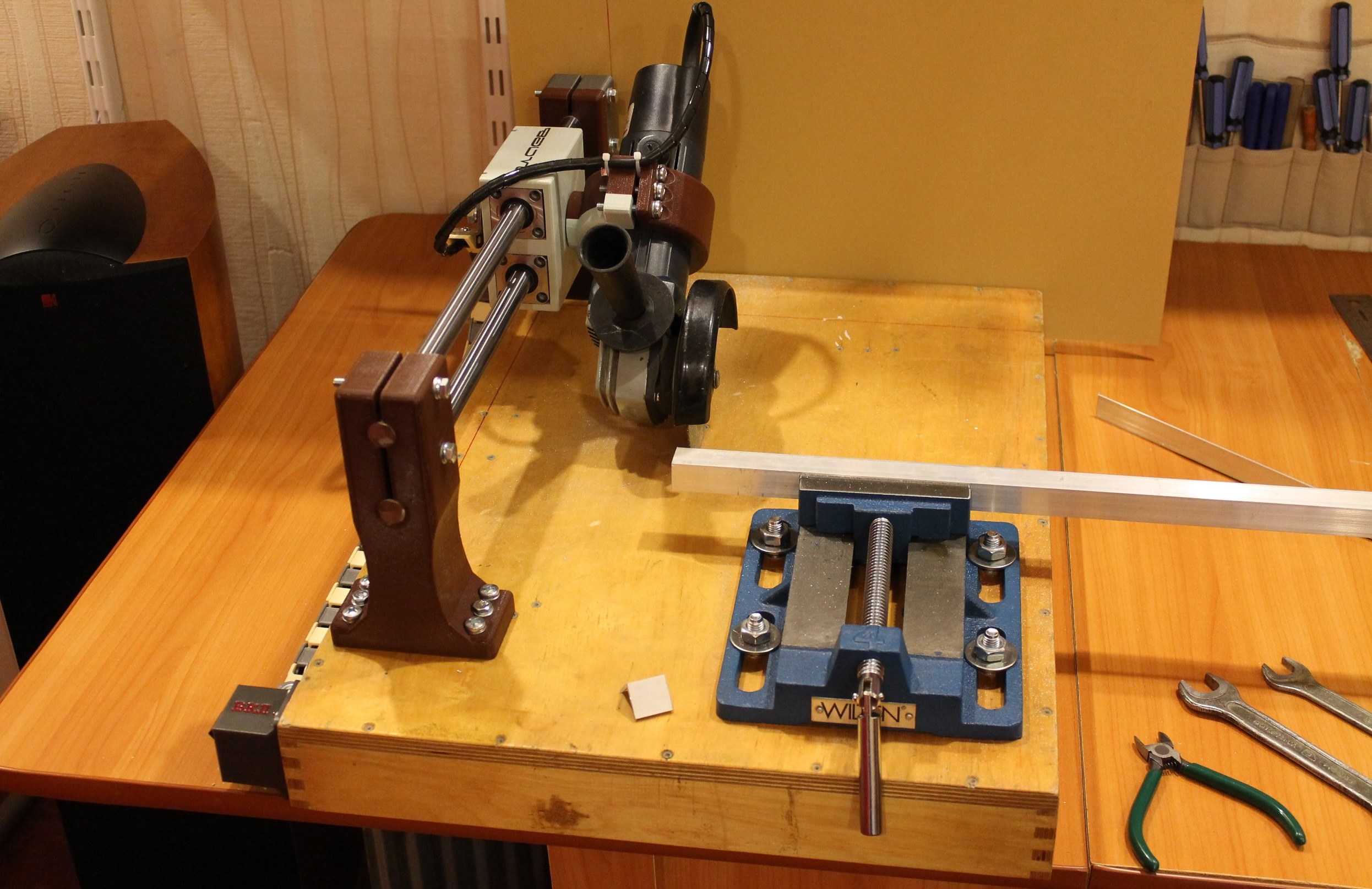

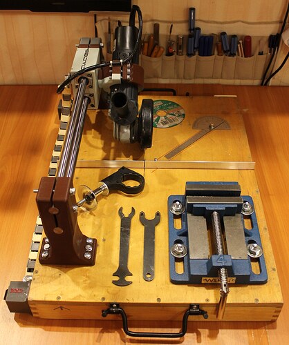

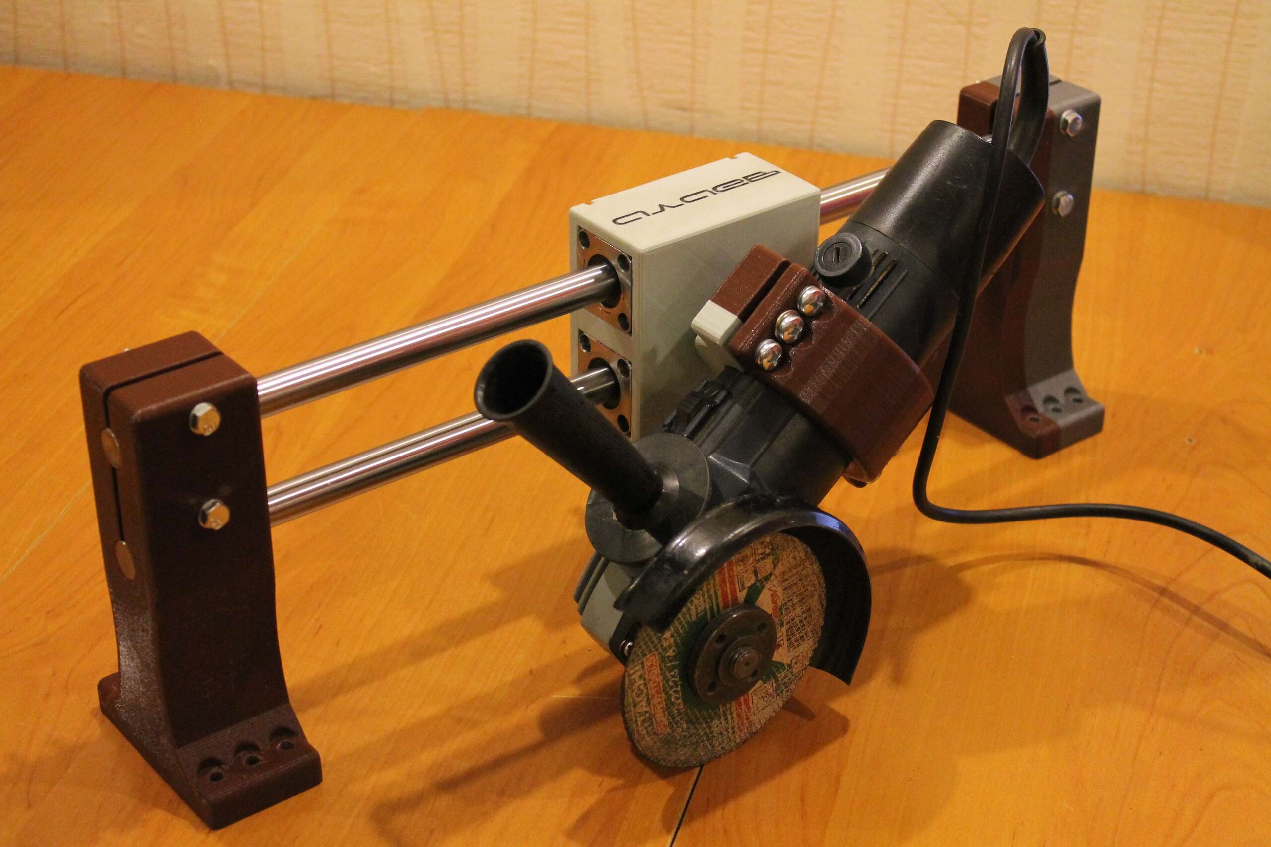

На этот раз я добрался до “болгарки”…
На крепком и ровном основании (станине) устанавливаем две стойки для станочных направляющих.
В стойках закрепляем станочные шлифованные полированные валы для станков ЧПУ. Вдоль этих валов будет перемещаться подвижный суппорт, на котором в свою очередь с помощью хомутов будет закреплена “болгарка”.
Конструкция суппорта такова, что в сочетании с хомутами для удержания и вращения УШМ мы получаем систему, позволяющую делать длинный продольный и главное ровный рез!
Немного оснастки, гибкий кабель-канал, тисочки и получился очень функциональный инструмент, позволяющий делать ровные торцевые резы, резы под необходимым углом, длинные продольные резы и многое другое!

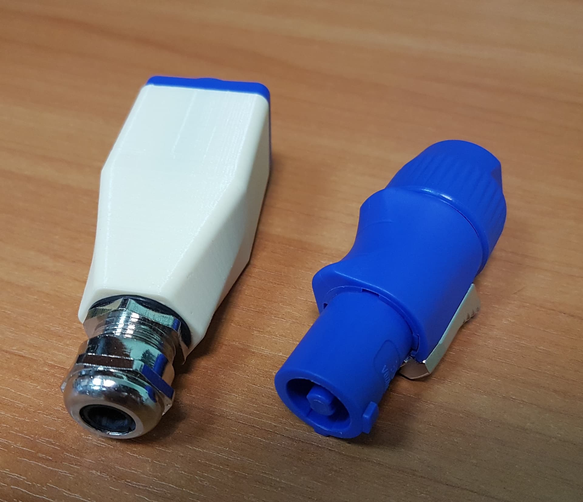

Разъем PowerCon для оперативных подключений инструмента в мастерской.

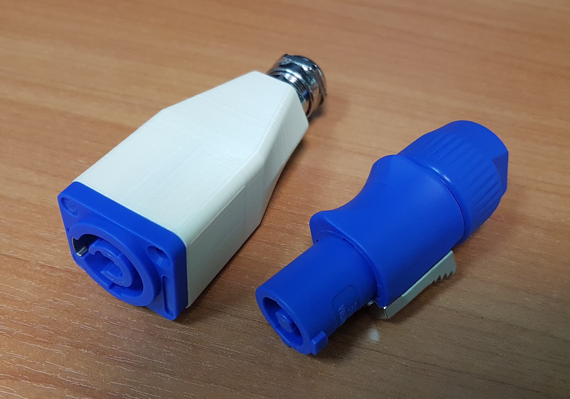

В мастерской инструмент лишним не бывает, поэтому я придумал как использовать разъем PowerCon для оперативных переключений инструмента. Дрель, используемую на сверлильном станке, теперь можно быстро отключить и использовать как обычный ручной инструмент. Для этого я сделал вот такой адаптер.
У адаптера с одной стороны кабельный ввод, с другой стороны разъем PowerCon.
Адаптер крепится к проводу дрели со стороны кабельного ввода, переподключения разъема осуществляются либо на кабель сверлильного станка, либо на внешний кабель для ручного использования инструмента. Конструкция получилась очень удобной и надежной (за счет замка блокировки). Адаптер печатается на 3D-принтере. Если кому-то нужно - моделька для печати лежит здесь.
