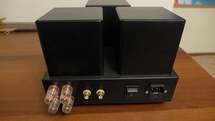

Начинается стерео тур лампового однотактника, сделанного по схеме Astra audio.
На борту совсем другие детали и монтажные провода, чем те, которые идут в комплекте оригинального конструктора.
Детали и провода специально отобраны и все тщательно отслушано и сбалансировано. По звуку получился очень интересный аппарат.
Вряд ли кому удастся повторить это дома .
На самом деле конструкторы астры нужно конкретно допиливать и дорабатывать.
Как выяснилось для не особо опытных они не подойдут. Сильно уж там много нескладушек, неожиданностей и несуразностей возникающих при сборке.Но все это уже позади, аппарат собран и отлично работает.
Но главное - звук, который можно будет оценить. Данный ламповичек можно заюзывать как с предом так и без него.

тех характеристики ни чуть не изменились от заявленных астрой
Выходная мощность - 2х10 Вт/8 Ом.
Входное напряжение - 500 мВ
Входное сопротивление - 100 кОм
Лампы 6Ж32П и 6L6 (КТ66, EL34).
хватает. для однотокта можно сказать все супер. когда разогревается вообще не думаешь что это однотакт. бас и плотность звука все в порядке.
все в правильном балансе и микро, и макродинамика. и с разрешением полный порядок.
на удивление зубастый однотактник для своих размеров.
бывали места на некоторой современной музыке где он сначала не дожимал, но с прогревом все становится лучше.
начали с джазиков, блу нот рекордз, джазфанк, грув, потом переход на диско итд, а заканчивали слушание уже на модной современной музыке с перекособоченным ритмом и низкими басами , которая часто сейчас бывает в моей теме.
я на самом деле доволен усилителем остался. позитивно послушали сегодня. .
чем больше слушаешь, тем больше хочется. в общем хороший и играющий аппарат получился.
ни чего странного, кривого, несбалансированного или тормознутого я в нем не заметил и с ритмом все в норме, верх и середина красивые, особенно в голосовом диапазоне Лучше всего играет с сетевиком специальным подобранным к нему с родиевой вилкой (шнура марку не знаю, но это что то немецкое и толстое), шнур кстати поедет в комплекте с ламповичком, тк является неотъемлемой уже его частью.
юзали с предом ямаха с2а в качестве мощника. наверное его желательно слушать с предом, но можно и без него.
